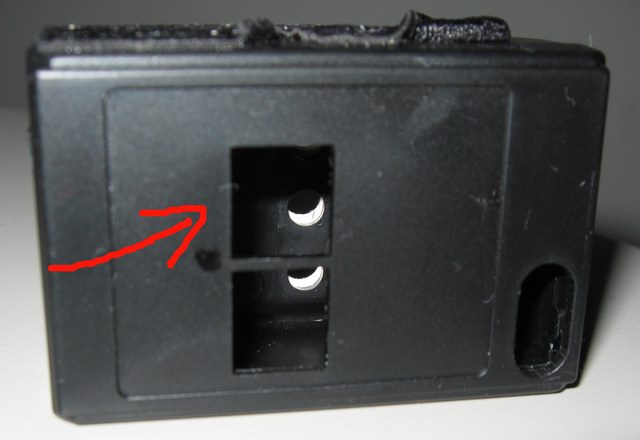

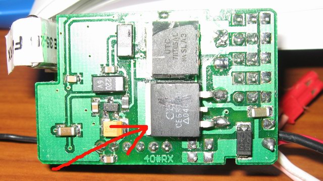

sto tentando di riparare la centralina 4in1 del df22e ma non si legge la sigla del componente che vorrei provare a sostituire.
Potrebbe vedersi anche senza aprire la centralina perchè ci sono delle finestrelle in corrispondenza dei due componenti. Allego anche un'immagine della centralina aperta.
Spero che qualcuno riesca ad aiutarmi.
Ciao e grazie
Angelo

78ol04 credo...uno stabilizzatore a 4 volt...prendi un 78l05 ed in serie sull'uscita metti un 1n4001...dovrebbe andare...

Ma la sigla che mi hai indicato è del componente in alto (nella foto)? A me serviva quello indicato dalla freccia. Sai dirmi anche quello?
Grazie
