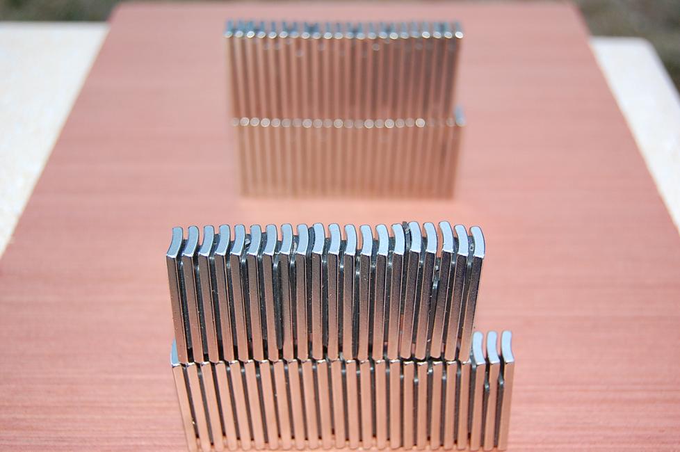

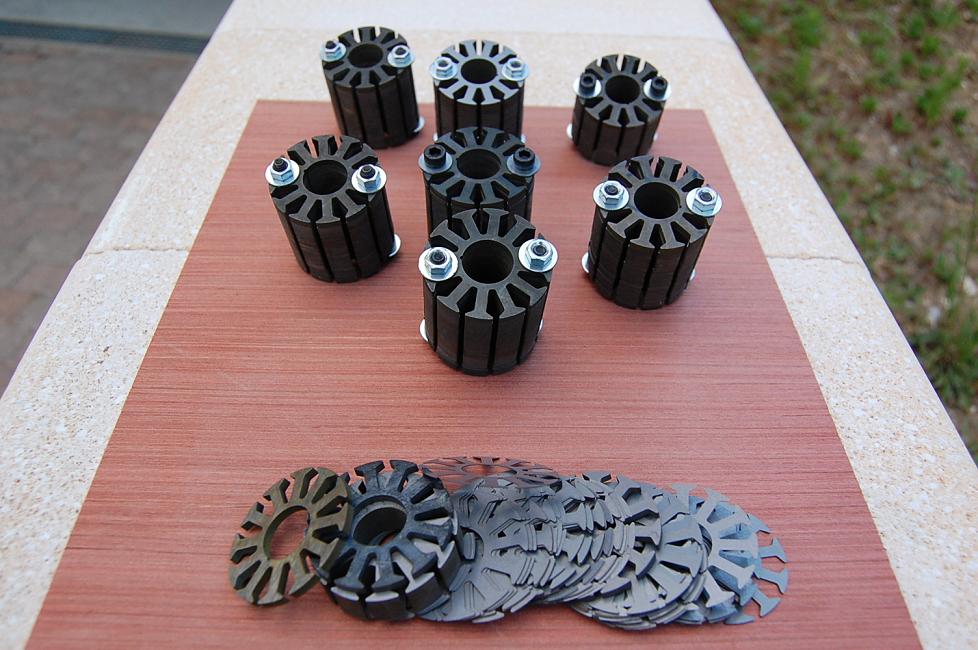

Ad oggi, come previsto ho ricevuto i primi componenti per i miei motori!!!!
I magneti, ma sopratutto i lamierini da 0.1 mm per fare i pacchi statore! Sono rimasto impressionato dalla qualità e precisione con cui mi hanno eseguito il lavoro, idem sono rimasto di stucco nel "tastare" uno spessore così esiguo. Sembra che voglia sfaldarsi in mano.
Il resto della parti che compongono i motori dovrei riuscire a riceverle entro 10-15 gg... Vi terrò informati, naturalmente tutte le news ed aggiornamenti li troverete anche sul mio sito GMaurobrushless

Ciao Mauro
Perche non provi a costruire un pacco lamellare con lamierini isolati in vernice isolante?
Se ne hai ancora della mia inzuppa ogni lamierino in vernice e lasciali essiccare. purtroppo lo spessore aumenterà ma se riesci comunque ad impilarli otterrai una migliore efficienza del motore

Ciao Emidio, come andiamo?
i lamierini che ho ricevuto sono già isolati singolarmente, naturalmente li ho richiesti in acciaio magnetico, chiamato anche acciaio al silicone, proprio perché le superfici sono ricoperte da un velo di silicone.
Penso di procedere in questo modo, come normalmente si fà, applicare smalto isolante o altro mi porterebbe ad una drastica diminuzione del numero di lamierini, vanificando i benefici dello spessore 0.1...
Cosa ne pensi?

infatti.. troppo spessore
e se provi a far ossidare il lamierino come si faceva una volta?
anche la stessa ruggine andrebbe bene ma temo sia sempre uno spessore non tollerabile

I lamierini sembrano fatti molto bene, come colore sembrano piu scuri rispetto a scorpion ma forse è un impressione, hanno il centraggio?
