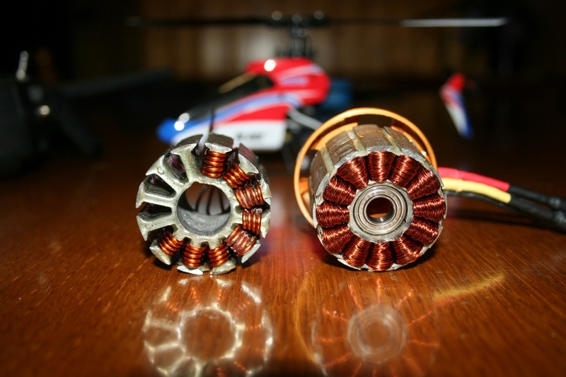

Ciao oggi ho approfittato della bella giornata di pioggia per iniziare a riavvolgere il 4025...L'avvolgimento sarà un 8x1.2YY..Mi mancano ancora 4 denti....non è venuto male ma è migliorabile....il rame da 1.2mm è un po difficile da piegare...domani penso di fare la prima prova al banco per misurare kv e no load current...posto alcune foto....ditemi come vi sembra...
Ciao mirko, dalle foto l'avvolgimento è un 9x1.2 (5+4 spire). non è venuto male, ma i denti sono un pò vuoti. Non che questo sia un fattore negativo, ma solo per dire che il tuo motore ti permette un avvolgimento con filo anche più grosso, permette ancora margine di miglioramento.
Comunque sia se tutto è ok il motore funzionerà anche così.
