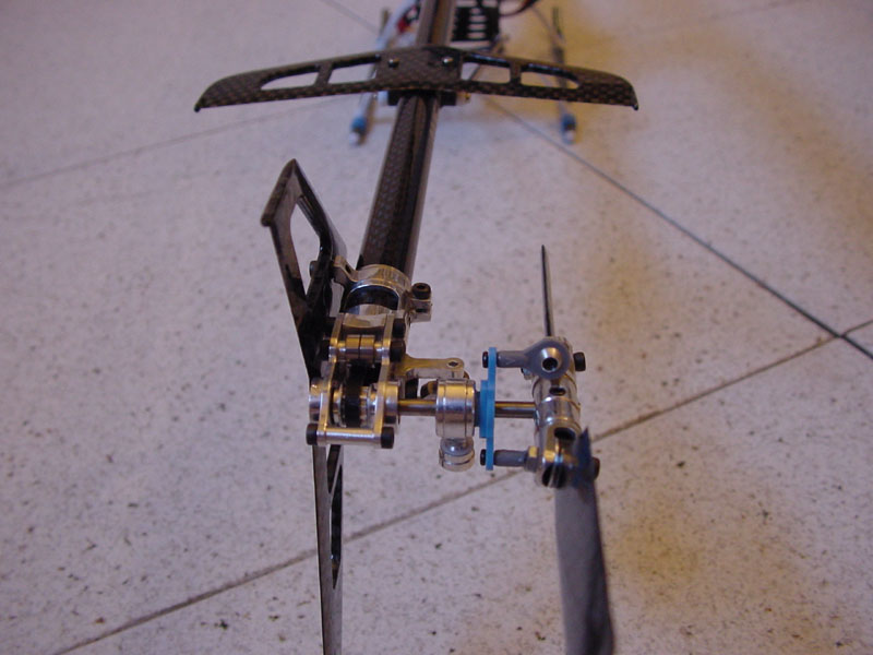

[attachmentid=10935]vi allego una foto della mia coda,premesso che così l'elicottero è perfettamente fermo,non tende ad andare ne a destra ne a sinistra,ma credo che l'escursione sia troppo in un senso (infatti la rotazione la fa molto velocemente se faccio lo stick nel senso dove ho tutta l'escursione) e poca dall'altro senso (e si nota perchè se faccio lo stick per una rotazione veloce si muove molto più lentamente).Secondo voi è corretto così?In caso contrario dove dovrei cercare i difetto per guadagnare escursione tenendo l'elicottero sempre fermo di coda? Sul rotore principale monto pale in carbonio e ho 2900giri. Grazie.

Regola la posizione del servo facendolo scorrere lungo il tubo (un po' indietro nel tuo caso) in modo tale che l'escursione del comando del rotore di coda sia uguale nei due sensi. Col servo in posizione neutra il comando delle paline dovrebbe stare quasi al centro dell'alberino di coda e non troppo spostato verso il tubo, solo un poco. Dalla foto che vedo mi semba troppo verso il tubo. Comunque rassegnati! ![]()

ciao,il discorso che riesco ad averlo in posizione neutro quasi a metà,io mi chiedevo se era normale averlo così vicino al tubo per tenere l'elicottero fermo,senza tentennamenti a ruotare. Grazie.

La corsa disuguale e' abbastanza normale, tra l'altro c'e' quella plastica bianca che porta via spazio. Piuttosto sposta a filo dell'alberino il mozzo porta manine, vedo che l'alberino spunta un po'a destra, quella e' tutta corsa che si guadagna a sinistra. Ah, 2900rpm mi sembrano tantini, le pale in legno sono garantite (dicono) fino a 2400, con le carbonio vanno fino a 2700 (io sono attorno ai 2000). |

Sono daccordo con Claudio... altro tentativo che potresti fare è "allungare" gli uniball con un leggero spessoramento alla loro base. così le palette avrebbero un pò più di incidenza a parità di posizione

spostato verso l'esterno le portapale e soprattutto sceso di giri ![]() Grazie.

Ciao, c'è sempre una cosa che non capisco, sul gyro 401 c'è scritto di regolare la coda in modo che in normal deve restare ferma(e la posizione che si raggiunge è quella di cobraonethree)e poi bisogna passare in avcs(e la posizione logicamente di partenza e sempre la stessa del neutro in normal)in questo modo si ha un'escursione minore in un senso. La persona a cui ho affidato l'elicottero per verificare se i settaggi sono ok mi ha detto che non c'è nessun punto neutro in avcs, di mettere al centro la slittina(con una leggera tendenza verso il tubo di coda, dell'ordine -4 sul subtrim per intenderci). L'eli vola ugualmente anche in questa condizione, con mio stupore.....La coda è ferma come prima solo che prima le pirolette le facevo velocissime in un senso e lente nell'altro, adesso le faccio con velocità simile nei due sensi(piu lenta di quelle che facevo prima)ma va bene.. quindi per me il settaggio di questo gyro resta sempre un misero!! |
