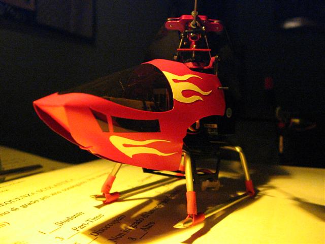

nuove carlinghe..
Ehehe non riesco a fermarmi .. ogni giorno sperimento nuove versioni.
Vi posto un paio di foto della versione che sembra definitiva della carlinga in PVC da 1.8g con tribali e legegrmente più arrotondata.
Walkera 4#3 e 4#3B. Trucchi consigli e modifiche.-img_2723-small-.jpg Walkera 4#3 e 4#3B. Trucchi consigli e modifiche.-img_2728-small-.jpg Walkera 4#3 e 4#3B. Trucchi consigli e modifiche.-img_2731-small-.jpg
ciao Martenz.
TheMartenz non è collegato   Rispondi citando
Vecchio 18 marzo 09, 02:32   #557 (permalink)  Top
L'avatar di little_b78
Data registr.: 25-06-2008
Messaggi: 451
Immagini: 4
Originalmente inviato da TheMartenz Visualizza messaggio

Spettacolo!
