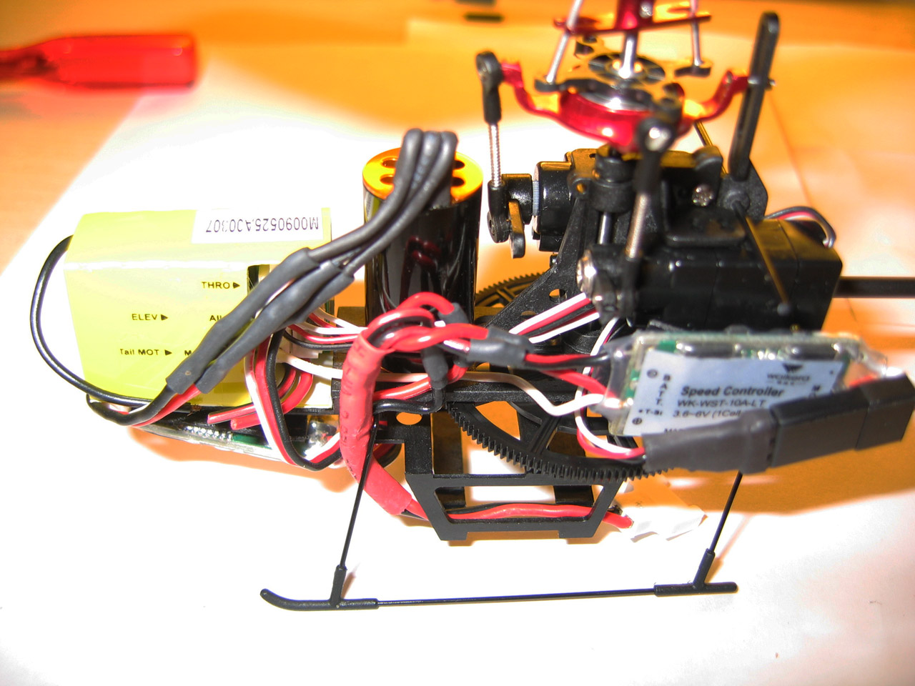

Eccomi...il Mario contro le mie aspettative si è fatto vivo chiedendomi meglio che problemi ho avuto dicendosi dispiaciuto, vediamo se mi rimanda un kit con i pezzi mancanti e in ordine!
Cmq allego una foto della zanzarina allo stato attuale...

Ciao,
helimod mi ha anticipato, prendile sono davvero ottime. Convenienti anche per le MicroT femmine che sono introvabili.
Invece non condivido la carica a 11,1v. Secondo me il passaggio di corrente interno, dovuto al collegamento in serie, le rovina prima del dovuto. Forse si risparmio in tempo di ricarica complessivo, ma forse gli si accorcia la vita.
Invece totalmente contro all'upgrade BH. Non ha senso quella "iperreattività" anche abituandosi non porterebbe a nessun beneficio. In modelli più grandi e a passo variabile avrebbe senso solo nel fare 3D.
E' come mettere il parametro SWSH del piatto ciclico a 100%!
Ciao Leon.
