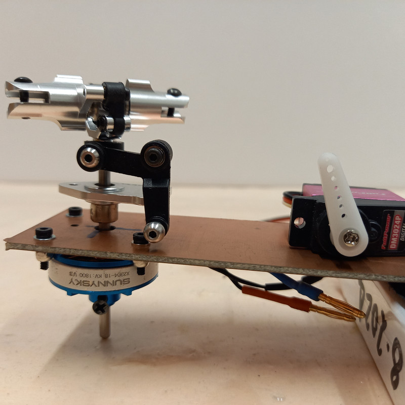

Dopo oltre un anno ho finalmente acquistato un rotore di coda che stò modificando per l'installazione sul convertiplano ad ala basculante XC-142.
Si tratta del rotore di coda di un T-REX 450 che ha la dimensione guista per il mio modello.
Ho scoperto da poco che esistono servi appositi (molto veloci) per il controllo del rotore di coda degli elicotteri.
Me ne serve uno "micro", vale a dire molto piccolo. Potete consigliarmene uno, ovviamente digitale?

Da quallche giorno, aiutato dall'amico Fausto, sto cercando di realizzare un supporto in modo da assemblare il rotore e il motore coassiale nel modo più preciso possibile. Purtroppo non siamo riusciti a realizzare un pezzo in alluminio dato che la piccola fresa di Fausto ha dei problemi tecnici. Perciò abbiamo deciso di costruire un supporto in vetronite e fissare il rotore e il motore con viti a brugola e dadi autofilettanti da da 2 mm..
A breve faremo una prova per verificare se il rotore gira senza vibrazioni. In caso positivo acquisterò il servo per il rotore di coda.
Grazie ancora.
Ettore
