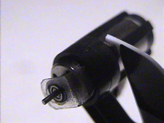

Da come hai descritto il problema sembrerebbe che il perno interno del rottore del motore dopo un crash picchia rientrando e quindi sbatta e faccia stappare come un tappo di shampagne la parte posteriore dove escono i cavi....
L'unico rimedio che ho visto in questi anni di elimodellismo potrebbe essere questo:
Si tratta di un cuscinetto rivestito di plastica che viene posto sul perno esterno del motore di coda del Blade 120 sr e si frappone tra questo e il rotore di coda. Questo componente crea uno spessore che impedisce alberino del motore di rientrare.
Occhio pero che al primo crash se si stacca il rotore di coda lo perdi perché è piccolissimo...alcuni hanno fatto questa modifica per trattenere questo pezzo....
Che altro non è che un sottilissimo pezzetto di plastica di quello delle vaschette alimentari lavorato con molta precisione e fissato penso con dell'attack.
[IMG][/IMG]
Queste foto sono più chiare...
[IMG]http://static.rcgroups.net/forums/attachments/2/2/4/8/5/1/a3422025-191-120%20sr%20tail%20motor%20bearing%20keeper%20mod%2 0rear%20veiw.jpg
[/IMG]
Questo è il risultato finale...
PS: la mia idea è buona ma...riflettendo... il tuo alberino del motore penso sia più fino di quello del blade 120 sr e quindi anche ordinando il pezzo ci potrebbe nuotare ... possiedi un calibro per dirmi quanto misura il tuo ?

Considerando che sto ancora nella fase di risveglio del dopo capodanno.... penso che potresti rivestire l'alberino con un pezzetto di guaina presa da un cavetto elettrico...ma corta e distanziata dal motore stesso quel tanto da non ostacolare il suo movimento e anche di permettere un buon inserimento del rotore... In pratica la guaina farebbe da ammortizzatore impedendo all'alberino in caso di crash di rientrare...spero di essermi spiegato...ciao e buon anno!...
