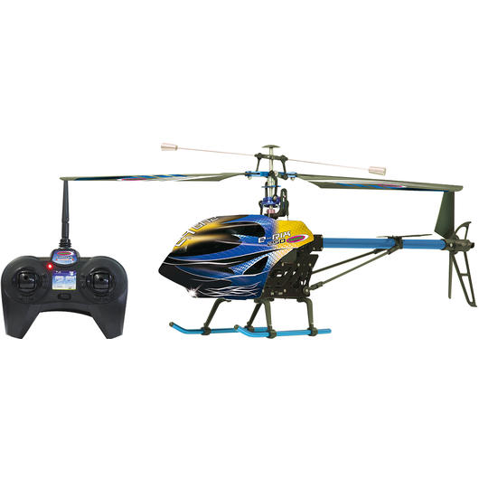

Ciao a tutti, sono stefano. Ho preso un eli jamara e-rix 250 e da ieri si presenta un problema sul servo che regola il rollio (traslazione destra e sinistra è corretto?). Praticamente appena do gas il servo inizia ad andare da solo spostando a dx e si l'eli senza logica e rendendolo ingovernabile. Cosa può essere successo? Se cerco di controllare con lo stick non risponde comunque al comando.
Le batterie erano sufficientemente cariche e anche quelle del telecomando. Non so proprio dove sia il problema... Help!

Grazie innanzitutto per la risposta. Confermo di aver risolto il problema. Ho smontato il carter dell'eli e ho trovato lo spinotto che collega il servo alla scheda leggermente staccato. Dopo averlo riattaccato si è risolto tutto!, probabile che dopo una caduta si sia mosso...
