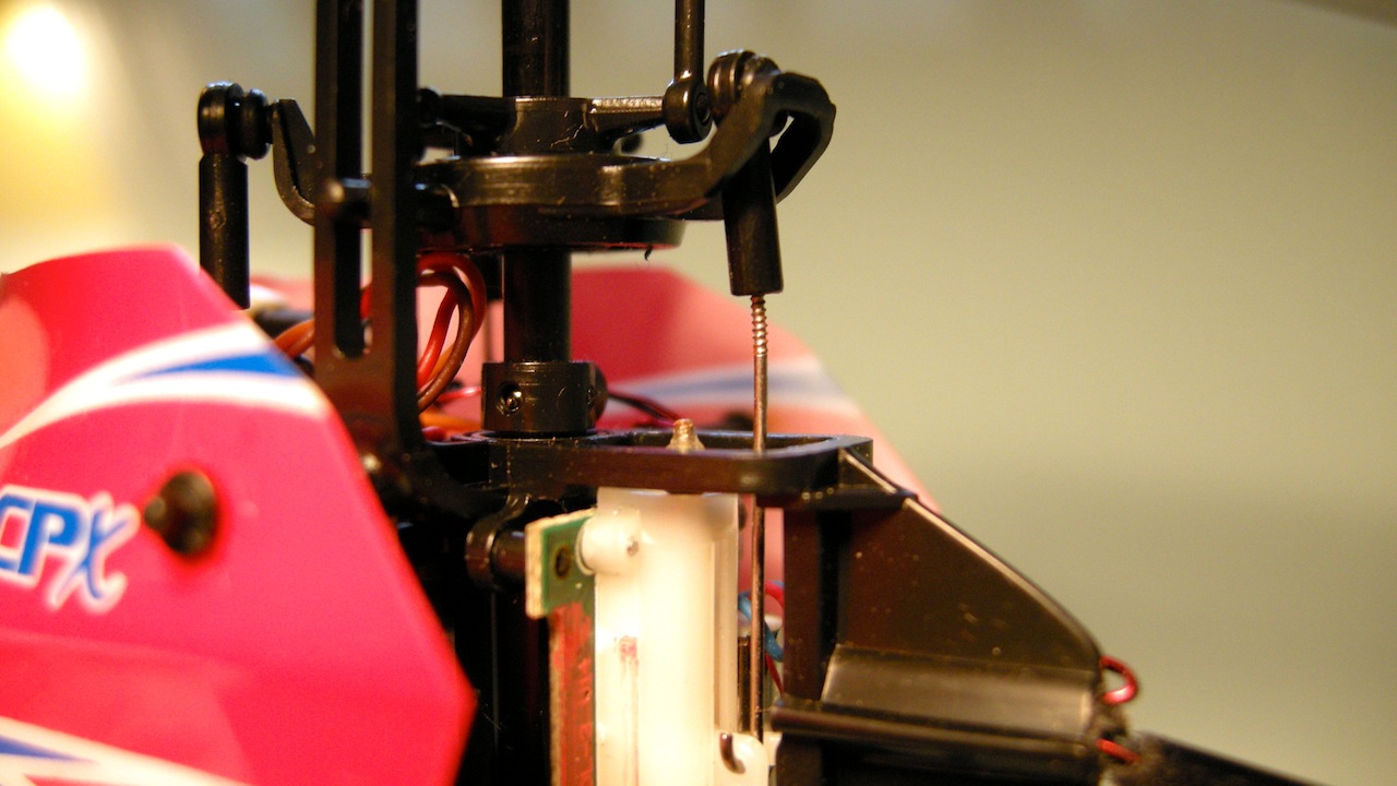

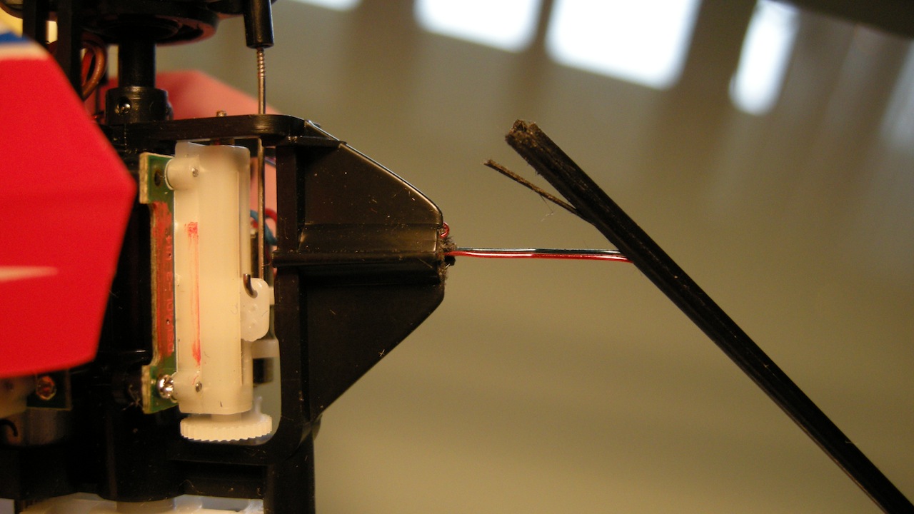

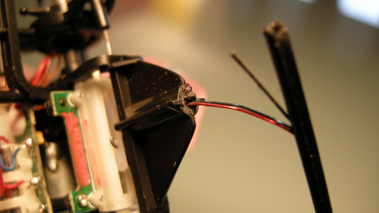

devo ordinare questa vero? Long Tail Boom Assembly: MCP X, 2 By Blade
il punto è che si è rotta proprio dove si infila nel telaio,come faccio? sgancio i contatti elettrici e poi con una pinza tento di estrarla? ho paura che mi resti il pezzo rotto all'interno, gasp!!
intanto che facevo le foto la situazione è peggiorata: coda TOTALMENTE ROTTA, attendo consigli...devo comunque forzare x cercare di togliere la parte rimasta all'interno,vero?
cosa aggiungo all'ordine che devo fare? pale normali e suppostate di ricambio (non so ancora con quali mi troverò meglio) e c'è altro che è meglio avere in casa di scorta x evitare di rimanere fermo dopo un paio d'ore che avrò ricevuto i ricambi , qualcosa che romperò facilmente?
posto anche foto del (credo sia questo..) servo dell'elevatore, è normale che si veda tutta la filettatura? gli altri mi sembrano molto più avvitati, è solo la regolazione vero, non può dipendere dal mini crash?
in ogni caso ho capito che per me è davvero prematuro pensare di alzarlo in casa, prossimo tentativo esterno su campo in erba, così colpirò qualche albero distante 50 e + metri, ma in queste cose sono già esperto con i micro aerei

@principe azzurro:
Consigliarti sulle pale non è facile dovresti purtroppo riprovarle entrambe per decidere ...
La coda per mcpx si può scegliere in due lunghezze : una std ( quella con la quale nasce di scatola il modello ) e un'altra più lunga che potrebbe piacerti di più ( purtroppo da provare entrambe )
..in realtà di tail boom ne puoi fare ( da solo ) prendendo a poco un tondino di carbonio dal tuo negozio ( non credo che li spediscano per via delle sicure rotture / imballaggi necessari ) .
In effetti con coda lunga e pale suppostate il modello e ' molto stabile ma comunque i problemi restano in spazii stretti di manovra ..
Consigliare sui ricambi non è facile : l'mcpx e ' molto robusto ...certo la possibilità di " rifare " tail boom e ' indispensabile ( tondino di carbonio )
Leva il pezzo rotto magari spingendo da dentro in fuori con un qualcosa di curvo

@edubu
ok,sono riuscito a togliere il pezzo di tailboom rotto dentro il telaio, sembra tutto ok.
nel pomeriggio mi sono rifatto con un voletto dello sbach, ma la visibilità non era granché.
ti aggiorno quando avrò i ricambi: mi par di capire che così avrò palini e motori di coda extra se servissero in futuro, ma costruendo da sé la coda con il tondino in carbonio come fai ad infilare all'interno i cavi elettrici (scusa se chiarisco che inizio a pilotare i modelli RC, MA è evidente che NON sono un modellista in quanto a manualità..)
riguardo il throttle hold, in pratica davvero cosa si tiene sopra, il dito medio destro? sempre pronto a intervenire?
io ero abituato a chiudere tutte le dita sul retro della radio ma ho pilotato solo aerei con la dx6i, il solopro aveva una radio dedicata...
poco + di un giocattolino
PS:il servo dell'elevatore ti sembra dalla foto?

Il servo mi sembra in ordine ; il dito da usare per l'Hold e ' quello che ti torna più comodo con l'impnatura che hai sulla TX e se usi solo i pollici o i pollici ed indici e se usi la cinghia al collo ..difficile consigliarti ma , sei tu che dovresti trovare la posizione più comoda .

Per quello che riguarda i fili elettrici della coda ( nel caso fai tu la coda con un tondino di carbonio) :
Lunghezza la scegli tu ( prova la lunghezza std e la lunghezza del tail boom lungo ..lo chiedi e te le misuro e ti dico )
Fili : smonti il porta motore posteriore ( dal vecchio tondino - misuralo prima di buttarlo e osservane gli scassi)e dopo aver fatto gli " scassi " sul tondino di carbonio (tagliato a misura con un dischetto sul dremmel ) sia anteriore che posteriore )con un cutter , ci passi i fili sia anteriormente ( come nel modello di coda di fabbrica ) sia posteriormente e non succede nulla se ci schiacci i fili smaltati dentro ; qualcuno dissalda e passa ...io ho sempre " schiacciato " i fili dentro senza nessun problema ne controindicazione
Ps : per levare i fili dal vecchio tondino ( vecchio tail boom , la coda ) schiaccia per tutta la lunghezza con una pinza : ti tornerà facile levare " sani " i fili smaltati
