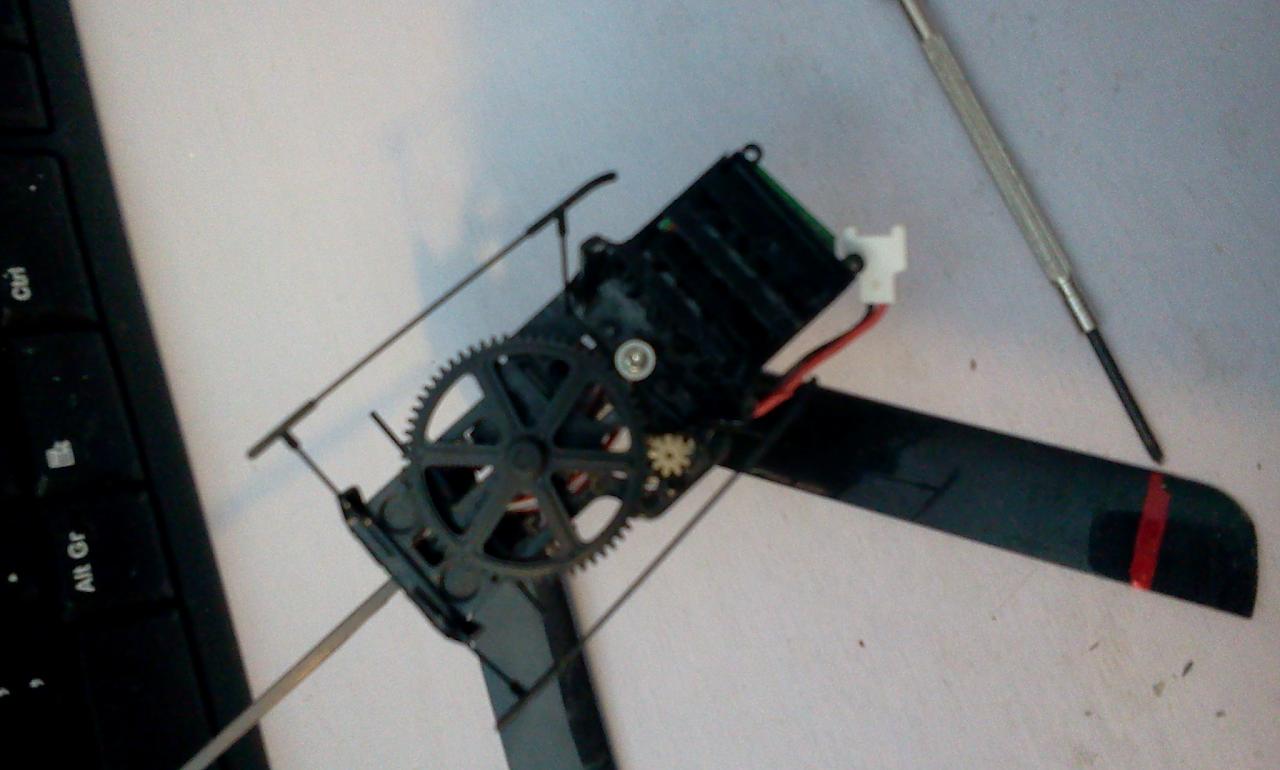

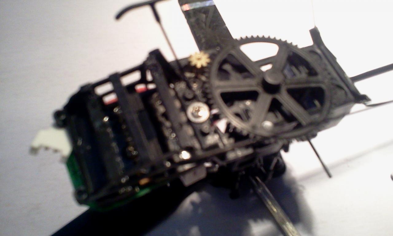

| carrello cb100
Dato che come la maggior parte di chi usa molto il genius, ank'io ho rotto il carrello, ho provato come prima modifica ad adattarne uno del cb100. ho fatto i buchi nella parte dietro del carrello con un ago dello stesso diametro del carrello ed ho semplicemente infilato il carrello nei buchi. Ho fissato la parte anteriore con una vite (il foro centrale c'e' gia' sul main frame..forse ualkera immaginava qualcosa? ![]() Domani peso le varie parti per capire quanto peso ho preso e testo in volo..anke se il motore so che mi abbandonera' presto ![]() Il nuovo carrello e' leggermente piu' basso dell'originale. I tempi di realizzo sono bassi; 15 minuti ;) Gna' vede' se tiene ![]() |
![]() | #428 (permalink) Top | |
User Data registr.: 22-01-2011 Residenza: stresa
Messaggi: 61
Come peso ci siamo; solo 0.2g in piu' dei monconi di carrello rotti e pare che tenga bene anke gli urti ![]() ..Il mio problema ora e' il motore - dopo una 80ina di voletti e' FINITO ![]() Speriamo arrivi presto il brushless e le pale mcpx da wow ![]() | |
