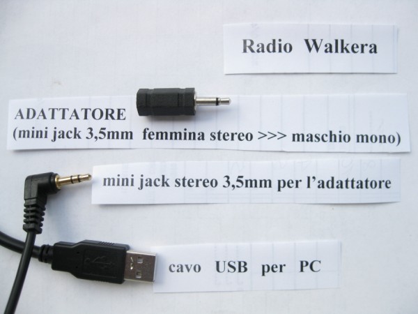

http://www.baronerosso.it/forum/elim...ra-1-a-34.html http://www.baronerosso.it/forum/elim...ra-1-a-38.html se vuoi maggiori info manda un msg ad algor69 che ha comprato il cavo di recente
