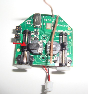

oggi con tanto buon impegno ho fatto un pò di pratica , ho iniziato a notare una certa incertezza nelle manovre di traslazione dx/sx quindi sfruttando il tempo per la carica delle batterie ho tolto la canopy e ho notato lo sboccolamento dela testita del servo che poi comanda anche il potenziomentro http://www.baronerosso.it/forum/atta...4&d=1323023350 inizialmente pensavo fosse da buttare e vedendo che il solo pcb costa 25$ mi sono dato da fare, ho riempito il foro filettato con la colla arancione per l'incollaggio dei tubi in pvc dopo ho fatto un foro da 0.8mm nella sede originale e con la barra filettata del servo stesso avvita e svita fin quando non opponeva troppa resistenza. Ora va che è una meraviglia. Spero di essere stato utile. |
