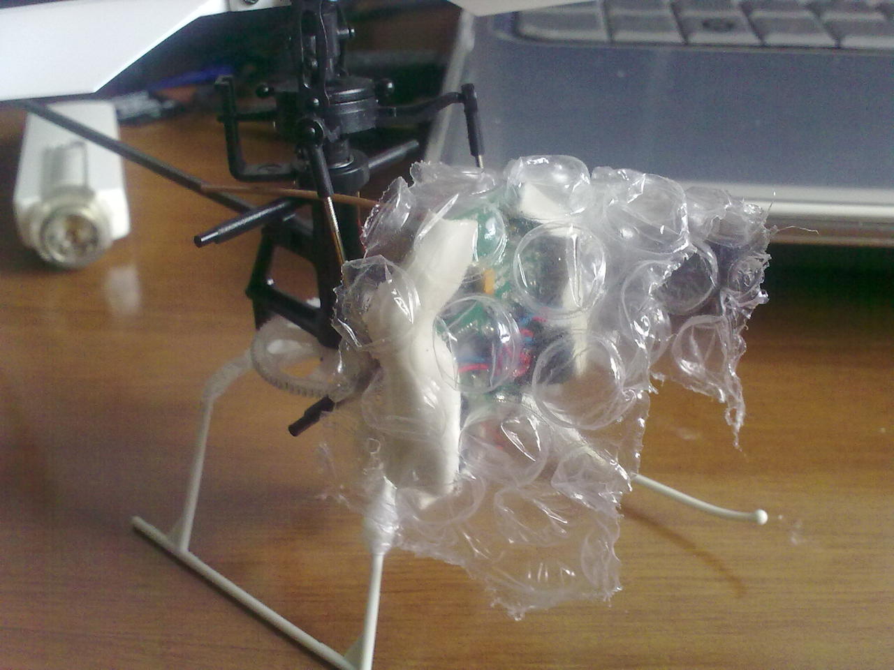

Ragazzi io oltre al comunissimo filo con attack per le rotture del carrello, ho anche preventivamente cercato di proteggere la scheda in bachelite con del comunissimo isolante di cavo bipolare.aperto in due e poi incollato alla stessa scheda.....spero protegga..... Sapete dove trovare delle lipo a buon prezzo quì in europa per il ninnolo?la mia ora dura 4 minuti scarsi scarsi |

| ClaDj Airbag
Sistema brevettato "ClaDj Airbag" ecco la foto! per le lipo mi sembra strano che ci sia tutta questa dispersione per una saldatura, allora nei circuiti stampati che famo????probabilmente la saldatura non sia stata fatta bene?....oppure, l'amperaggio delle lipo dell'msr è minore?oppure è come hai detto tu che il motore sia andato....bisognerebbe informarsì per capire meglio, se un motore andato perde potenza quando scalda oppure già dall'inizio non và...perchè se il nostro motorino ha le spazzole, dovrebbe andare male già dall'inizio....invece a te Marco lo fa dopo 1 o 2 minuti giusto????invece a me col ninnolo nuovo, dopo un pò che volo fa un rumoraccio tipo di ingrippo e mi sembra che giri su se stesso, però non dovrebbe dipendere dal motore di coda ma qualcosa dall'albero....a voi è capitato? |

UserPlus | Citazione:
Potrebbe anche assere salito il motore nel suo alloggiamento, dacci una controllata e spingilo bene verso il basso. Ho svegliato la bimba con le risate quandi ho visto l'airbag | |
