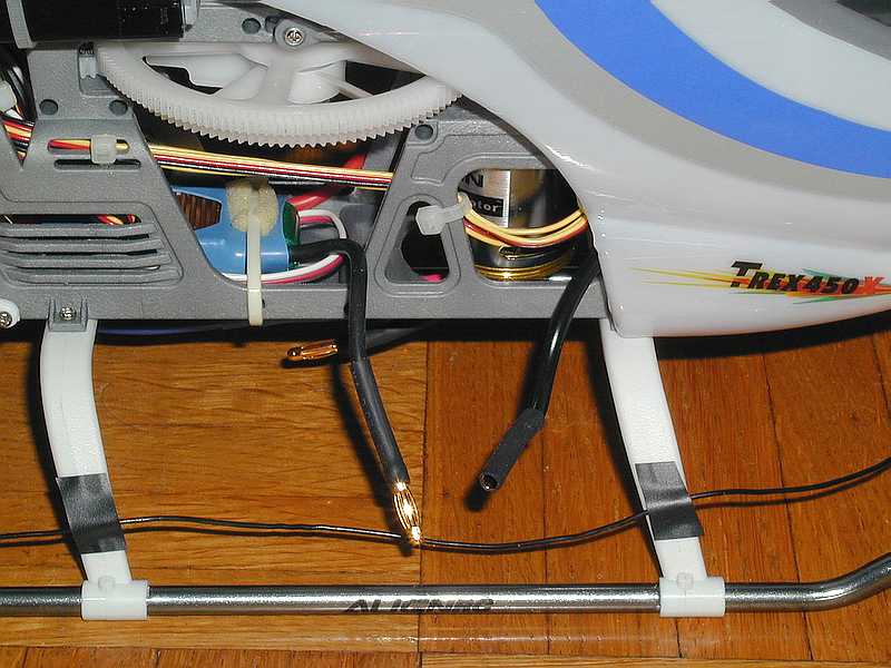

Scusate, ma questi connettori come si mettono sui fili del motore? mi date qualche delucidazione?? grazie...
Ciao fede,
Secondo me(ho qui davanti i miei) vanno montati in questo modo:
1) il motore secondo me va smontato dal T-rex se non riesci ad accedere bene ai fili
2) ci sono 3 femmine e 3 maschi riconoscibili benissimo dall'aspetto diciamo strettamente sessuale!! tutti e sei presentano un lato con un foro cieco
3) sul motore io salderei i 3 maschi, taglia i fili in modo da lasciare poca parte di filo senza isolante scoperta(è sufficiente lasciare 3 , 4mm di rame scoperto)
4) le 3 femmine io le metterei sull'ESC
5) prendi il termoretraibile infilalo uno per ogni connettore e scaldalo con un accendino(piano piano si grema se no!!!). Logicamente i maschi devono avere la parte maschia( ) scoperta, mentre le femmine io le coprirei quasi del tutto
6) ci sono tre colori di retraibile: rispetta il colore del filo stesso, poi se quando colleghi il motore gira al contrario gira due fili e voilà
SE HO DETTO CAZZATE UCCIDETEMI MICA CHE FACCIO FARE CASINO AL RICCARDODOMUS!!!!

tutto giusto ma non scaldare però con l'accendino ti verrà una cosa orribile da guardare,almeno a me succede sempre cosi,scaldali con l'asciugacapelli,attacchi l'aria calda e metti lo metti attaccatto agli spinotti,e vedi come si ristringe in maniera uniforme e pulito.

Ah a proposito della "parte maschia scoperta", quello che non riesco a capire, è quanto in fondo devo fare arrivare il termoretraibile??'
C'è una sorta di gabbietta ma non so se il termoretraibile lo devo infilare fino lì oppure lasciare quella gabbietta senza niente...
Che faccio??
grazie e scusate per le domande...

Anche se ti hanno gia' risposto, aggiungo comunque una foto per fugare ogni dubbio. Quei connettori vanno bene anche per collegare la batteria al regolatore, la regola e' la stessa delle prese della corrente di casa: il punto da dove arriva la corrente deve essere femmina, il punto che preleva la corrente maschio, in questo modo si evitano possibili cortocircuiti.
