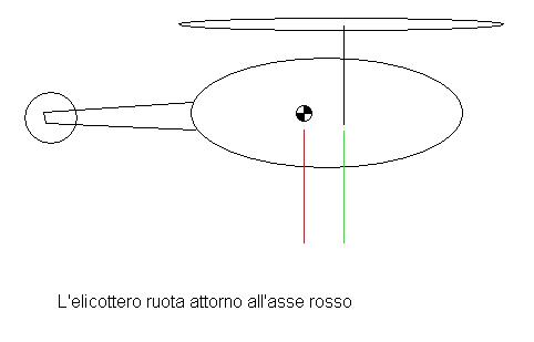

Potresti far sporgere due segni sotto all'eli, uno sotto al rotore e uno sotto al baricentro, così ti diventa evidente!
Per essere sicuro che sia chiaro cosa intendevo:
o

Originalmente inviato da lesath82
Allegato 33545
Più o meno è quello che intendevo. Grazie.

ho riguardato i post precedenti e chiedo chiarimenti a Lesath82 sui diagrammi delle forze.
il punto è :
All'equilibrio la somma dei momenti rispetto a un polo arbitrario (viene comodo a volte usare il cg) è stato detto che deve essere pari a zero.
Questo è un punto delicato. Non mi è chiara l'equazione dei momenti.
Per lesath :
Che sia chiaro che non ho mai inteso scontrarmi/offenderti in alcun modo, cerco solo il confronto a "livello di equazioni".
Ho letto sul post che hai un esame: un "in bocca al lupo" sincero.
Puoi per favore postare l'equazione del momento in hovering?, usa come riferimento il diagramma delle forze che ti è piu comodo.
