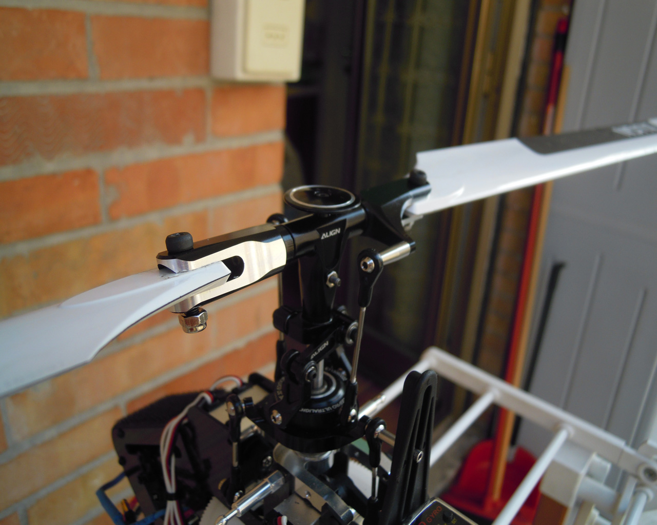

ciao edubu vorrei una delucidazione se possibile. Ho un trex 450 pro ed ho montato una testa flybareless la mia domanda è questa, per quanto riguarda il ciclico per il passo, dando gas il piatto deve scendere o salire?, perchè a me a differenza di quando avevo la testa flybar adesso per ottenere un passo che da negativo va a positivo ho dovuto invertire la corsa del piatto...quindi dando gas il piatto mi scende, bho mi sta fumando il cervello....
Con il 450 pro il piatto deve salire e comunque a prescindere dal modello si controlla il bordo di attacco delle pale, se è più in altto del bordo di uscita avrai passo positivo, nel caso opposto passo negativo
Originalmente inviato da namanata Visualizza messaggio
Sempre sul 450 pro se dai gas e il piatto scende stai dando passo negativo e quindi il contrario del comando.
Controlla i reverse sullo swash

Dopo una settimana di impazzimento ho capito la coglionata che avevo fatto fin dall'inizio... ho girato le manine della testa flybarless perchè non coincidevano con il bordo d'entrata della pala. alla fine ieri sera lvedendo un 'altra discussione ho avuto l'illuminazione....è duro il mestiere del principiante....
