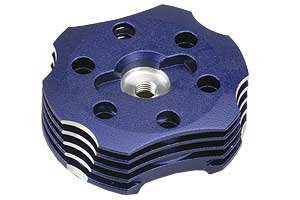

Non c'è niente da scoprire rispetto ad importatori vari o fatti fare apposta per qualche venditore, NO niente di tutto questo. Poi non so come è uscita fuori la differenza tra i carter che sono perfettamente uguali! La differenza sta nella testa che nella versione HG ha un'aletta in meno e costa 5 euro in più e negli alberi che hanno una differenza di costo di circa 21 euro, per la differente lavorazione, uno ha uno spallamento più lungo. Per non farla tanto lunga vi metto entrambe le foto così non andate al manicomio con apertura e chiusura delle varie foto. Attenzione perchè questa cosa potrebbe essere molto importante in sede di decisione del tipo di frizione da installare. Saluti Luca.

X catontes!! Luca scusa, errata corrige, sebbene non è importante ai fini tecnici ma solo per correttezza di comunicazione, la testa dell'HG costa 4,70 euro in meno per effetto di un anello di raffreddamento in meno, mentre l'albero costa 22,00 euro in più per la diversa lavorazione. Ciao ![]() ![]()
