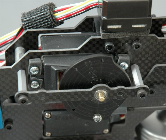

Tanto per essere sicuro che tutti abbiano le idee chiare su quale sia un comando push pull, ecco un paio di foto
Questo è un push-pull
Questo è il sistema al quale mi riferivo per far lavorare in asse il comando sei servi in assenza di push-pull
Meccanismi Push-Pull su piatto eli... pro e contro ?-stratus_servo_bridge_lg.jpg
Questo e un comando non push-pull
Meccanismi Push-Pull su piatto eli... pro e contro ?-stratus_chassis_left_close_lg1.jpg

Ciao Ezio,
Io nel mio intervento parlavo di servi diretti sul piatto. (Vedi foto, avevo capito si parlasse anche di quelli)
Il mio paragone era tra questo sistema diretto, da me preferito per semplicità, peso, facilità, efficacia, e quelli come da tua foto 1.
E' chiaro (per me)che tra foto 3 e 1 è meglio la 1.

Ciao Enry,
ora è tutto chiaro, in precedenza avevo dato per scontato che si parlasse di differenze a parità di leverismi.
Sinceramente, parlando di eli classe 90 a me, ma sottolineo che è un gusto personale, la soluzione con servi diretti non piace.
Ezio

Originalmente inviato da reCoder77 Visualizza messaggio
Sbaitso perchè la soluzione servi diretti su 90 non ti aggrada ?
Chiedo solo per informazione, sia chiaro, voglio cercare di apprendere.
E comunque vi ringrazio in anticipo tutti per le risposte date fin qui
Ci mancherebbe, la sana curiosità ed il confronto può solo giovare sia al forum che al modellismo.
Il sistema con servi diretti presuppone, per avere le stesse escursioni sul piatto, che le squadrette sui servi siano più lunghe e di conseguenza più sollecitate. Attenzione non sto parlando dello sforzo del servo ma della squadretta che con l'altro sistema, che sia o no push pull, può invece essere più corta.
Detto questo, con i comandi diretti avrai sui servi praticamente lo stesso tipo di stress che c'è in un sistema non push pull. Poi, forse, i moderni servi saranno anche progettati per sopportare questi sforzi non in asse ma, data la grandezza dei cuscinetti, io non mi fido.
Un saluto
Ezio
