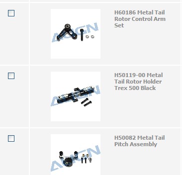

Ciao,
sei riuscito a provare ? I miei cuscinetti sembrano ok...
Io ho cambiato il gyro+servo (messo Gp750+Ds520 che avevo sul 450) e il problema resta. Anzi.. a 72 di gain sbachettava... ho abbassatto pian piano... ma ad un certo punto ha iniziato a scodinzolare di 180° alla volta diventando ingoverbabile... per fortuna ho avuto l'istinto di alzarlo finche dopo 30/40 sec si è stabilizzato è li sono riuscito (abbassando il gas) ad atterrare senza danni. Puro miracolo!
A questo punto credo sia davvero un problema meccanico (a meno che non sia il tappino su cui poggiano i giri.. avendo finito quelli di scatola ne ho usato uno che avevo della M3..). Dove si comprano quelli seri? Questi Align come sono?
Pensavo a questo punto di sostituire le manine di coda con questi upgrade... che dite?
