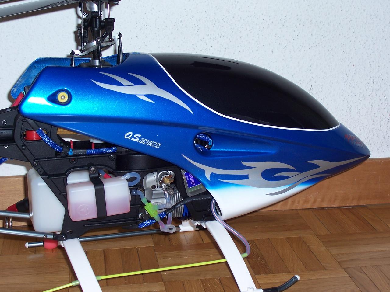

marcosvizzero 08 marzo 09 01:26
2 Allegato/i
Originalmente inviato da rognetti (Messaggio 1396065)
SCUSA MA E' TUTTOGGI CHE CI PROVO E NE STO USCENDO UN PO STRANITO!!! E POI ESSENDO DA NATALE CHE BAZZICO CON GLI ELI A SCOPPIO NE SO VERAMENTE IL GIUSTO!!!
PIU' CHE UNA T MI SEMBRA PIU' UNA V
E' L'INNESTO PER FARE RIFORNIMENTO!!
DA QUELLO CH3 E POSSO CAPIRE IO DOVREBBE ESSERE COSI'
DALLA T ENTRA , ESCE DA UNO DEI 2 TUBI E VA NEL SERBATOIO AUSILIARIO,
RIEMPITO QUELLO LA VALVOLINA DELLA T DOVREBBE RINDIRIZZARE LA MISCELA NELL'ALTRO TUBO CHE VA AL SERBATOIO PRINCIPALE.
AVENDO IL RIFORNIMENTO ELETTRICO , PROVANDO A SVUOTARE I SERBATOI DOVREBBE SVUOTARSI PRIMA IL PRINCIPALE, POI IN AUTOMATICO PASSARE ALL'AUSILIARIO..
INVECE FINITA LA MISCELA NEL PRINCIPALE L'ELI SI SPEGNE E IL SERBATOIO AUSILIARIO RIMANE PIENO!!!!
GRAZIE DAVVERO PER L'INTERESSAMENTO...
TU E' DA MOLTO CHE VOLI???
Puo' aiutarti?
Allegato 97946 Allegato 97947
