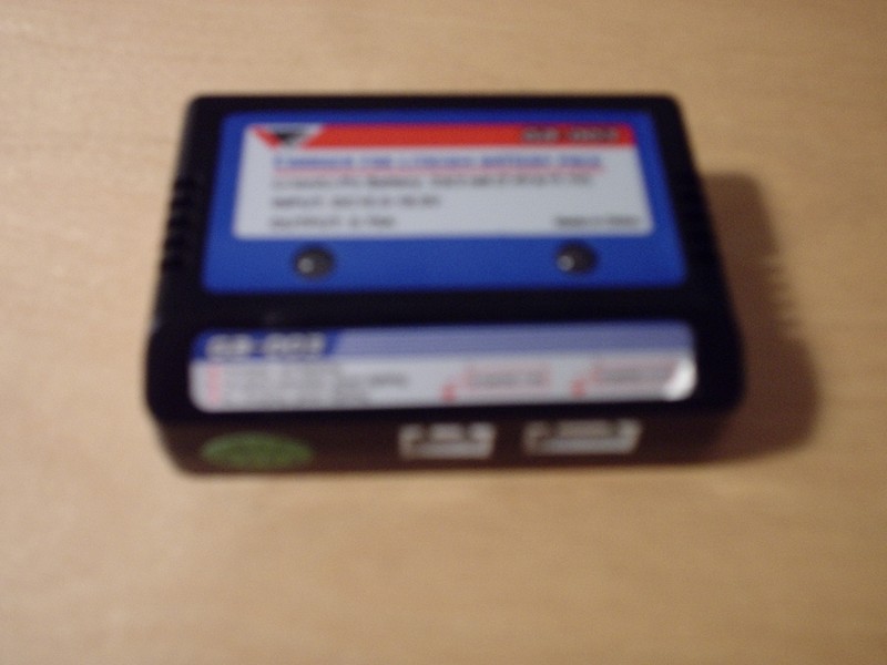

ciao scusa ma non, forse capito bene ![]() questo è il carichino del 5v8, e va benissimo per caricare le batterie del 5v4 del 5v8 e tutte quelle a due celle,e quelle a tre celle. non esiste una batteria walkera solo per il 5v4 o per il 5v8... come gia detto in precedenza,se dopo dieci minuti il caricalipo dice che la batteria e carica, le cose sono due... o la batteria che è andata, o il carichino.....
