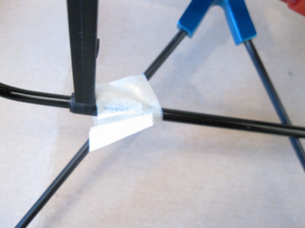

Originalmente inviato da pedro978 Visualizza messaggio
Hai ragione non si possono caricare con il trasformatore in dotazione. Be fa niente userò quello delle stilo......
Oggi ho montato il training kit e ho notato che è diverso da quello dell'FP di cui ho trovato diverse immagini in rete.
Praticamente nel mio FP2 il kit va attaccato solo sulle SKID BAR (orizzontali) e non anche sulle SKID BAR SET (verticali) perchè sull'FP2 son più spesse. Così però sulla parte posteriore i due attacchi tendono a sfilarsi quindi ho messo due mini fascette che li bloccano. Davanti invece non c'è problema visto che le skid bar sono ricurve verso l'alto e quindi li bloccano.
Certo che con il kit mi sa che farà fatica ad alzarsi. Ho provato a dare un po di gas in casa sul pavimento e a quasi metà iniziava solo a traslare a sinistra!!!
la soluzione più pratica è usare, anziché le fascette, un po' di nastro da carrozziere, che avrai cura di ripiegare all'estremità, in modo da poterlo rimuovere con facilità al bisogno
Puoi così mettere le stecche all'altezza opportuna dei pàttini, in modo da avere il miglior bilanciamento
