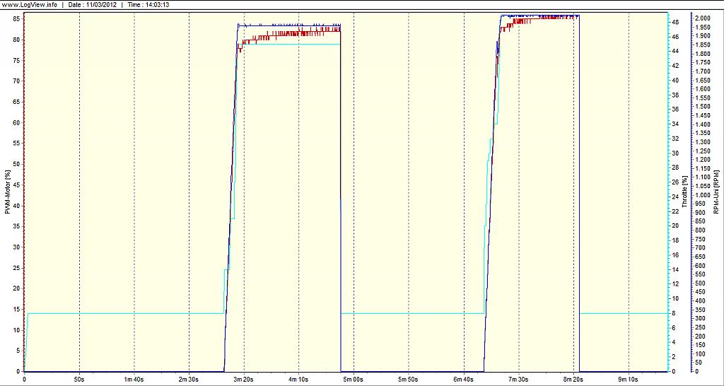

Oggi primi timidissimi voletti di prova. Fortunatamente avevate ragione sui giri. Comunque mi sa che con il nuovo rapporto scendo di un dente. Con il throttle al 49% sto a 2010 di head speed. Anche se devo dire che con 50 rpm in meno mi sembrava meno stabile. Fighissimo il rumore che fa allo spool-up. Utilissimo sto jlog.
11 marzo 12, 14:08 | #1285 (permalink) Top | |
User Data registr.: 27-02-2012 Residenza: Roma
Messaggi: 4.698
Allego il mio log. Il primo volo al 45% con hs sui 1950 ed il secondo al 50% con hs sui 2000. Il jlog è configurato per 10 poli e rapporto 1:9,27. | |
