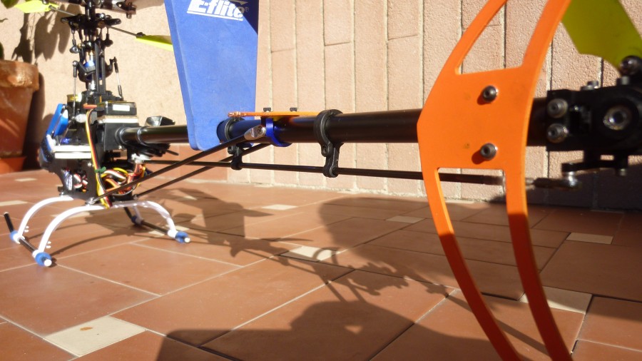

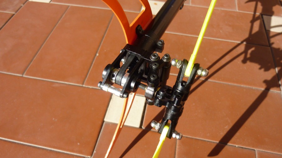

| La mia coda
Già che si parla di coda vi mostro la mia. Ieri sera mi sono fatto il pushrod di coda da 3mm. Due pezzetti di delrin al tornio per intestare la barretta, i due passacavi del G5 con fori allargati da 2.5 a 3.5mm e ball link sempre del G5. Supporti di coda in metallo della ROBBE (gli stessi che avevo messo sul Blade120) E quel capolavoro di meccanica che è la coda del G5 con i chinese weights del B450, asse e puleggia della SONIX e cuscinetti ceramici.
