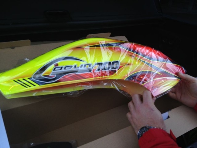

Anche da me e passato babbo nataleGoblin.-imageuploadedbytapatalk1356627362.491964.jpg

Originalmente inviato da maui80 Visualizza messaggio
Anche da me e passato babbo nataleAllegato 256368
Grande!!!
Ora hai anche il diavolo, prima avevi solo l'acquasanta...
cambiare la firma al più presto! Mi sa che ora hai deciso...
