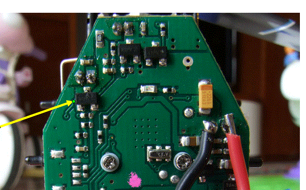

Talking Fet ? Mosfet ???
Il natale mi ha portato la bruciatura del fet della coda .. Si chiama così ? Vedere allegato..
E' giusto quello che gestisce la coda ?
Qualche ..santo ne dispone o/e capace a cambiarlo ? Io saldo con un saldatore a punta ma lì' credo che ce ne voglia uno proprio piccolo...
Ho diversi ricambi ed altri in arrivo magari se qualche ..volontario si offre .. e se ha bisogno di qualche ricambio che io ho ...
Credo di aver combinato il problema cambiando il tubo di coda con quello in alluminio ( lo sò non è consigliato ma al momento del'ordine non lo sapevo..) credo che nell'inserire il tubo abbia messo in corto i fili... comunque adesso la coda gira sempre.. e sul componente della foto c'è segno di abbrustolimento...
