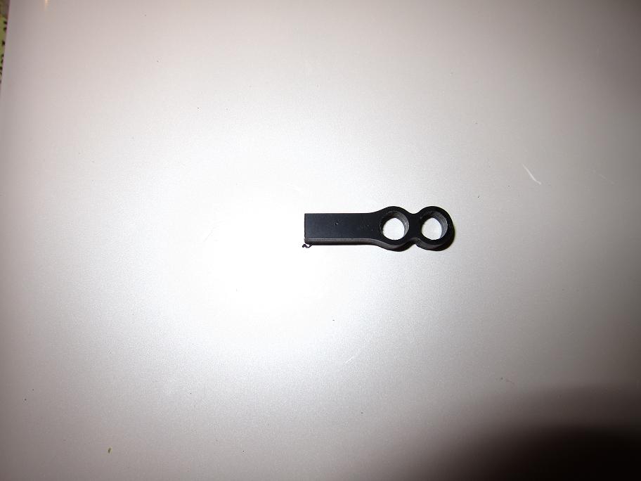

Fatto il disegno e tagliato al volo per vedere come viene.
Ma se te li fai da te, perché non li fai in linea con il tail boom? In questo modo il trave non torce.
Ne ho parlato con Dylan di Astroid Design e mi ha fatto conoscere un produttore che li realizza in linea per i Walkera. Ora li fa anche lui con il o i motori in linea col trave.
A breve me ne manderà un paio da provare.

Si ho visto che li fa in linea, ma secondo te è meglio quindi.
Una domanda ma se uso due motorini originali MCPX come li devo mettere?

lift intendi cosi??

Originalmente inviato da tuttonegativo Visualizza messaggio
lift intendi cosi??
e perchè non uno sotto ed uno sopra... in questo modo la leva sarebbe uguale..

Azz mo basta Vabbe dopo faccio pure uno sotto e uno sopra cosi accontento tutti e poi si sceglie
