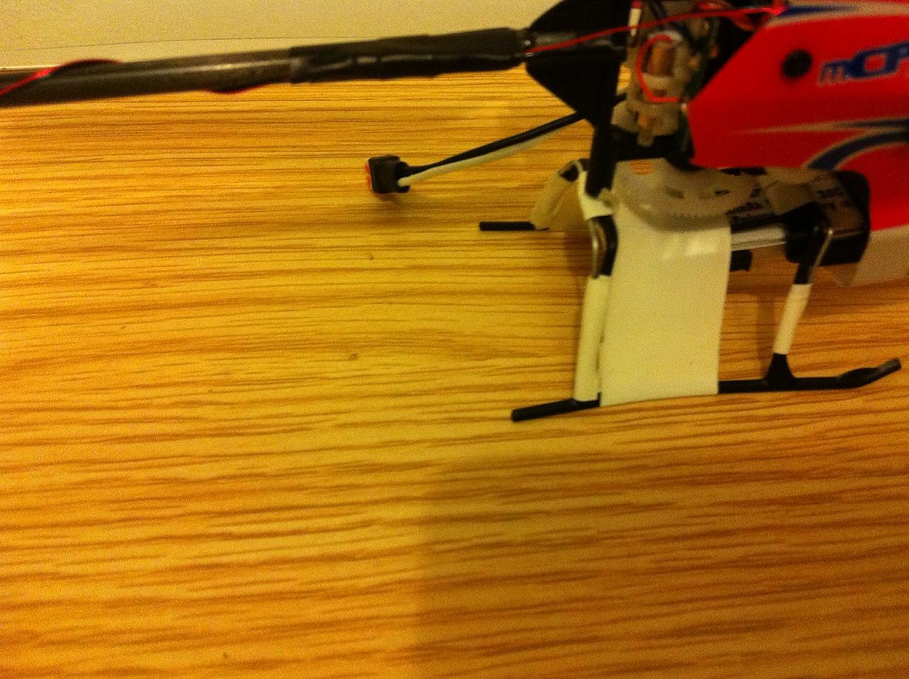

Oggi mi sono dedicato a riparare la coda, e già che c'ero effettuare una piccola modifica.
Ho istallato una cannuccia in carbonio da 4mm sul telaio originale di un cm più lunga da quella di scatola.
È bastato allargare un pelo il buco di innesto sul telaio, il giusto da avvitarci una vite , alla quale preventivamente ho tolto la testa.
Poi infilarci la cannuccia con del super attak, e lo stesso dietro.
E il gioco è fatto.
Ora la coda è rigida e tiene bene, e anche l'effetto visivo non è male anzi mi piace molto.
Pensavo di avere in volo una tendenza a cabrare per qlc grammo in più , ma invece nessun problema l'elica vola da favola.
il carrello l'ho rinforzato con del filo di ferro sottilissimo e un po' di nastro.
non sara' il massimo ma tiene bene gli urti.
Per quanto riguarda il problema che si sporca di alettoni non l'ho notato nemmeno in rovescio, forse un po' nei tic toc. Toccherà fare la modifica anche li.
Ecco qlc foto.
