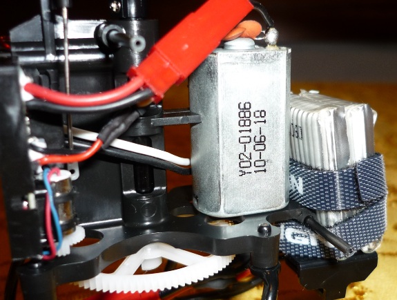

Ho volato tre lipo in garage. Un paio di buoni crash (con la radio in mode 3 non sono certo un'aquila) e non è successo nulla. Ha una tendenza a piegare a destra quando si avanza (e viceversa) molto maggiore del fratellino piccolo, non credevo ![]() Anche traslare a destra comporta un forte arretramento (e viceversa). Mi sono divertito a settare il mix del piatto della mia portentosa DX8 e ne ho avuto ragione. Ora è molto equilibrato. Per ora la lipo l'ho portata a 5' 20" senza che intervenisse il cut off. Farò un paio di prove fino a 6', ma poi basta, tanto per me 5' è già abbastanza. Le piroette non sono frenetiche come quelle dell'mSR (meglio ![]() Quello che mi sembra un po' scarso è il motore principale. Sembra viaggiare con un filo di gas, ma dando tutto gas, non è che ci sia questa gran riserva di potenza. Sul motore, sinceramente spero in qualche soluzione aftermarket. [EDIT] Ooops, scusate il doppio post, ho cliccato quota invece che edita ![]() | |
