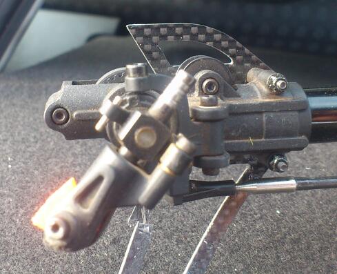

Per la serie non capitano mai da sole,dopo aver settato a dovere il beastx,,alla seconda LIPO si sfila una manina di coda e crash!!per fortuna leggero,sono andate le pale e da rifare il gruppo coda.
Purtroppo essendo usato non ho controllato il serraggio delle viti (mea culpa)e questo succede quando sono serrate alla morte,la stessa cosa era successa ad un mio amico sempre con miniprotos usato,quindi se qualcuno ha il vizietto di tirare le viti un po troppo ecco cosa succede:
Come si vede nella foto la vite è ancora al suo posto si è tranciato tutto il resto

Ma se la manina ha la battuta come si fa a sfilare così non capisco....doveva essere gia rotta...

Rispondendo a Geko,ti assicuro che succede se le viti sono troppo serrate,due indizi fanno una prova!infatti ho controllato anche l altra manina e si sta sfilando.
