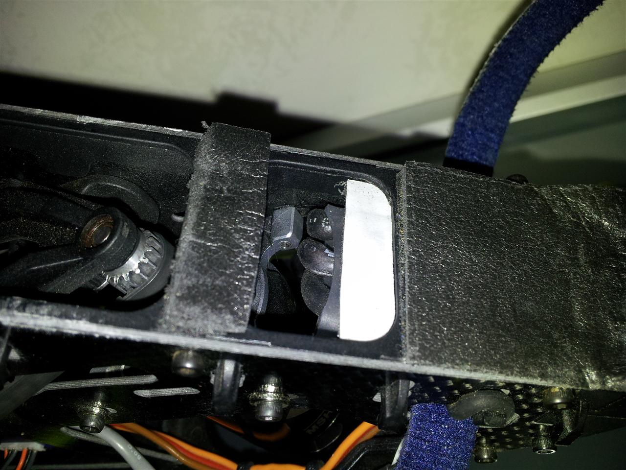

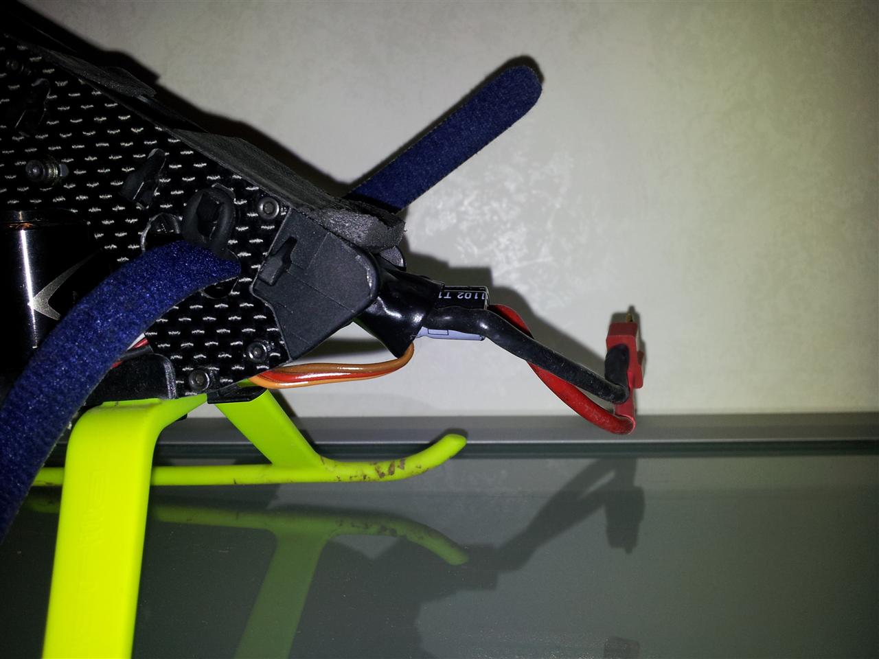

Allego due foto che indicano che i condensatori sono visibilmente piegati e la posizione del ESC.
Ciao Alex cambiar posto. All'esc?????

Originalmente inviato da claudeaxe67 Visualizza messaggio
No, io direi di no, dovrebbe scivolare su qualche millimetro e mettere i condensatori in sicurezza.
Fosse facile non ce ne è mica tanto di spazio. Ora provo con le canopy fusuno vediamo se sono un po più comode...

Originalmente inviato da sescot Visualizza messaggio
Si forse qualche mm più su va. Che intendi per messa in sicurezza?

Originalmente inviato da Alexvan Visualizza messaggio
Più su sale l'esc, più su salgono i condensatori, meno esposti a urti e dissaldamenti sono...

Alexvan
Ok provo a tirarlo su un altro po. Ma i cavi rompono un po.

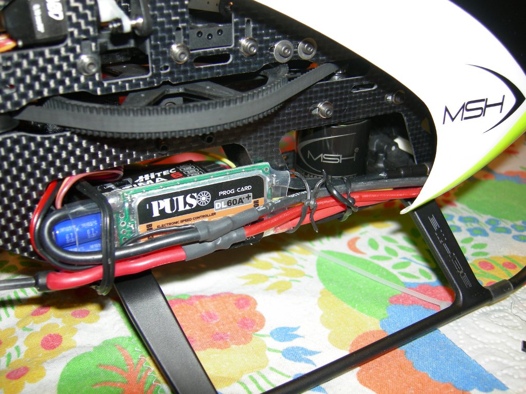

Io ho messo l'esc su un fianco del mini, esteticamente sarà anche meno bello ma sta in posizione tranquillo senza piegare ne condensatori ne i fili del motore, domani vi scatto una foto perchè ho anche prolungato il deans, sulla giunta ho collegato la presa spc dell'Optima, così dall'Aurora9 leggo anche i volt della lipo del mini .

Ecco come ho collegato l'esc (è un Pulso da 60Ampere) sul mini, sono sempre un po' spartano nell'installazione dei cavi ma funzionano benissimo
Se notate al punto di collegamento tra i cavi rosso e nero dell'esc e l'inizio della prolunga che va al deans si intravvedono due fili rosso e nero più piccoli, sono quelli che vanno alla presa spc della Optima6 e che quindi alimentano la ricevente direttamente dalla tensione della lipo a 3 celle (11,1v) e che tramite la telemetria posso leggere sul display dell'Aurora9. In più la tensione è allarmata, l'Aurora inizia a suonare per indicarmi che la lipo è troppo scarica.
