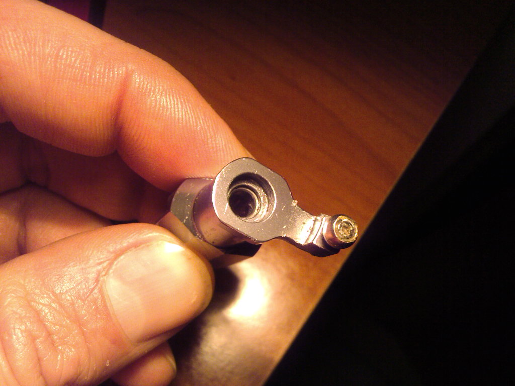

cuscinetti manine rotore principale
Ciao ragazzi, devo sostituire un cuscinetto a seguito di crash: è quello più esterno della manina rotore principale (cioè quello che va a contatto con i distanziatori per intenderci e più vicino alla testa del rotore, il primo ad entrare nello spindle con l'inserimento della manina) di un Rex 450 V2. (quindi con lo spindle più grande, da 3 se non sbaglio).
Qualcuno sa dirmi il codice di questo cuscinetto ed eventualmente qualche sito da cui acquistarlo..............senza impazzire???
Grazie a tutti e buoni voli, Marco.

Per essere più chiaro posto una foto ragazzi.........praticamente è il cuscinetto che viene inserito lì.......come si vede nella foto.
Grazie ancora, ciao a tutti. Marco

Dovrebbe essere il
MR74ZZ
su Midland

Si, mi sembrano proprio loro..........grazie Lanco...........gentilissimo!!!
