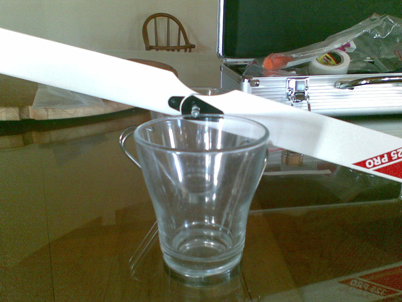

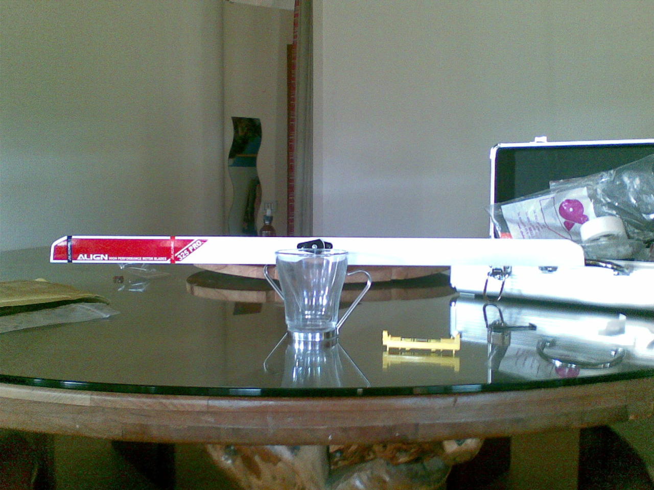

Originalmente inviato da arton-fly Visualizza messaggio
Sono ancora lontano dal settaggio del gyro, ho solo chiesto info al riguardo.
Oggi dovevo applicare le squadrette ai servi ma ---tac--- arriva mio cugino... e il pome se ne va a puttane... porca maiala... tra una cosa e l'altra son sempre fermo, che rabbia!
Ho visto che nel negozietto del mio paese il bilanciatore delle pale costa 25€ AZZZ mi sa che farò un giretto su internet.
Attendo i vostri video!
Per bilanciare le pale in modo ...di crisi...
Ciao a tutti.
baracca1

Grazie! Cos'hai usato per unire le pale?
