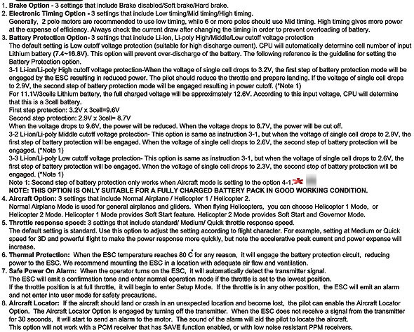

Argomento : Istruzioni ESC
Il punto stà nella nota 1 del testo istruzioni.
Sia l' Highcutoff che il Middlecutoff hanno due step, io intendo che il secondo step ..lavora soltanto quando nel menù Aircraft è settata l'opzione 1.
La voce 4 "Aircraft option" ha 3 opzioni :
4-1= arei
4-2=elicotteri1
4-3=elicotteri2
Quindi concludo che il secondo step funziona solo con gli aerei..
sono nel giusto ???
Ergo per gli elicotteri si avranno : 3,2 ( High cutoff ) e 3,0 volt ( Middlecutoff)
D'accordo ?
Ciao a tutti.

anche volendo risponderti...ammesso che io sappia quello che vuoi sapere....se non metti il soggetto non riusciamo a capire di cosa parli....si esc..ma quale?...ciao

A seguito richiesta di Pessottino...
N.B. Sin intende l'Esc del Trex 450 e precisamente:
RCE-BL25X/35X della Align.
Comunque si tratta di concordare o meno con la traduzione del testo in Inglese...
