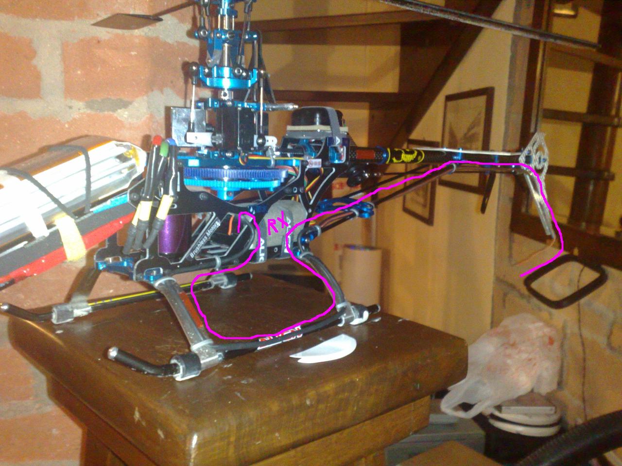

Capisco il discorso dell'estetica, ma l'antenna deve assumere una posizione tale da essere investita dalle onde il meglio possibile da qualsiasi posizione assuma l'elicottero nello spazio. Quando avevo la trasmissione in 35 Mhz (quindi una sola antenna di una lunghezza X), avevo creato una "L". Appena torno a casa di posso postare le foto. In pratica, il filo che esce dalla ricevente, lo fai passare subito nel pattino opposto alla ricevente per poi farlo tornare nel pattino lato ricevente e poi lo infili nel tubicino di plastica (lungo il pattino). In questo modo per capirci, avrai creato una "L". Questa scelta è vincente perchè i due lati sono perpendicolari tra loro e consente la trasmissione ottimale da diverse angolazioni. Poi sono passato al 2,4 Ghz, perchè non sopportavo l'antennone della radio (35 Mhz) , e li mi sono trovato ad avere due antenne che escono dalla ricevente che sono andato a posizionare dentro due tubicini che a sua volta sono collegati lungo i due pattini. Ma questo è un altro discorso. Se mi mandi un messaggio privato verso stasera alla 21:00 (per non dimenticarmi), sarò felicissimo di farti avere la foto. Per dovere di cronaca, questo suggerimento mi fu consigliato da Elyteo diverso tempo fa dopo qualche disavventurina che lui stesso ebbe, proprio per effetto bobina. Luca | |

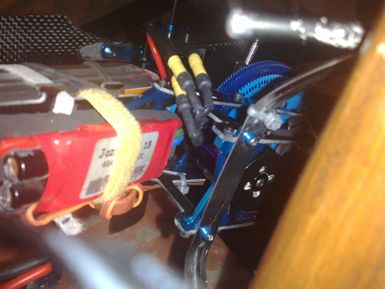

posto le foto del mio gioellino e di come ho pasato l'antenna spero si noti bene e spero che sia passata in modo corretto (se non si vede dall pattino d'atterraggio all'impennaggio posteriore passa attraverso una guaina trasparente ricavata dal filo schermato di altoparlanti per auto ) ragazzi ho finito adesso di montare la corona da 22 e relativa 109 UNA BOMBA non so spiegarvi la coda e una scheggia ma davvero non si calcola la reattivita proprio impressionante posto due foto fatte cosi poi gli do lacera e le rifaccio vi faccio una domanda spero di non rompere premesso che adesso e perfetto per me mi sorge un piccolo dubbio mi e arrivato oggi un motore con regolatore scorpion 2221-08 con regolatore 55a che avevo vinto ad un'asta ma e passato cosi tanto tempo dall acquisto che pensavo non arrivasse piu oggi invece mi e satato consegnato visto che adesso monto un hacker a20-06 con 17t pensate sia meglio sostituirlo o tenere l'hacker col 17t

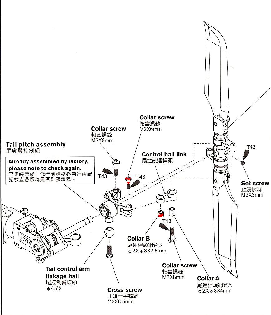

Ho visto che nel rotore di coda mancano due pezzettini (collar B con relativa vite) sono stato attentissimo a non perdere pezzi... anche l'altra vite era un pò allentata... tra l'altro nel set viti di ricambio quella non c'è... non ci posso credere! Posto una foto con i pezzettini mancanti in rosso... se qualcuno ne ha in più...
__________________ T-Rex 450 SE | Gaui Hurricane 425 | Compass Atom 500 FBL BEASTX | T-Rex 450 PRO FBL BEASTX Hitec Aurora 9 Ultima modifica di arton-fly : 06 febbraio 09 alle ore 00:12 | |
06 febbraio 09, 00:11 | #1450 (permalink) Top | |
User Data registr.: 16-01-2009 Residenza: modena
Messaggi: 247
ho visto adesso dovrebbe essere di ottone due piccole boccole il mio non e uguale ma guardo lo stesso nel mio materiale la misura se ho letto bene 2,5x3 se le trovo ti faccio sapere perche non penso si trovino singolarmente ok
