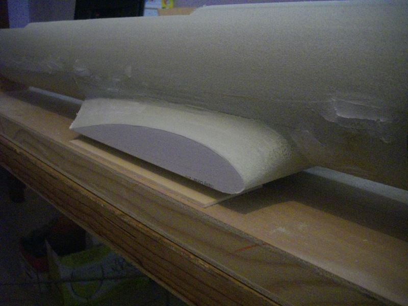

Ciao a Tutti
Rimetto mano al CC2
Oggi ho sagomato i Karman ( come previsto )
A la prossima !
