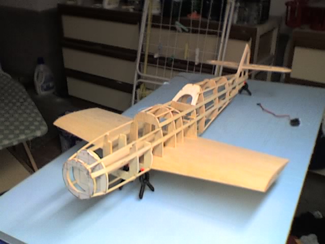

Altre foto
Foto 1:Fusoliera quasi completa,poggiata su un simulacro dell'ala costruito per "girare" con il rivestimento e valutare gli ingombri di un eventuale carrello retrattile
Foto 2articolare della coda
Foto 3:Il sotto del simulacro dell'ala:come nel vero 109,non c'è molto posto per la ruota del carrello,ma non metterci il carrello non mi convince,farlo fisso,meno che mai.....
C'è posto per una ruota spessa al max 16/17 mm

Originalmente inviato da SPARKY Visualizza messaggio
Altre foto
PIANOOOO!!! ma quanto cacchio corri?
Cmq benvenuto nel mio incubo... i carrelli! Lo spazio è sempre poco!
Mi pare che una ruota da 50 mm sia spessa 18 mm... non so se solo il battistrada o inclue anche il cerchi (che almeno un millimetro in più lo ruba).
Quant'è lo spessore della corda nel punto in cui finirebbe la ruota? E la medesima finisce nella centina, o nello spazio tra due centine?

Originalmente inviato da doctordoom Visualizza messaggio
faccia una roba, dottore.
se ha le ruote in spugna passa un chiodo di misura nel foro per l'albero, le serra nel mandrino di un trapano, scalda il taglierino con l'accendino e facendo ruotare la ruota, la tornisce di misura.
l'ho già fatto su due coppie di ruote in spugna e viene abbastanza bene, solo serve un po' di pazienza perchè soprattutto all'inizio il taglierino scappa facilmente o si incanala e finisce per entrare fino al cerchio.
è un rimedio estremo, ma piuttosto che castrare il carrello perchè non ci sta...
mav
ps. il taglierino va arroventato ogni 7-10 secondi di taglio, equivalenti al tempo necessario per ogni lato della ruota.
