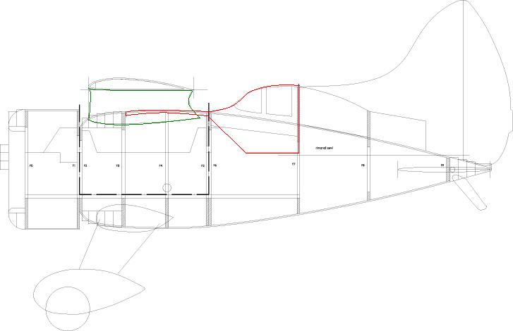

si per ora l idea era di fare le 2 ali collegate e smontabili rispetto alla fuso di modo da poter accedere comodamente agli impianti all interno. sto tentado di capire come è meglio irrobustire iil collegamento fra le ali senza creare troppo peso.
per le centine, mi sono limitato a scalare il profilo sulle diverse lunghezze dell ala.
ho gia abbozzato tutto il progetto,( ma non mi convince il vano dall alto, mi è venuto troppo complesso e arzigogolato il sistema di incastri ), l ideale sarebbe trovare il modo di fare uno sportello per la batteria e il resto, in un punto comodo

...vagamente qualcosa di simile...tutto cio che è interno alla linea tratteggiata si estrae

Vecchio 29 novembre 09, 09:14   #35 (permalink)  Top
Data registr.: 03-03-2003
Residenza: Prov. di Benevento (Telese) e Chieti
Messaggi: 4.883
Te ne dico 3 :
1) Se hai scalato il profilo semplicementa col CAD, sbaglierò ma credo che potresti avere problemi, specie se l'ala è rastremata, chiedo conferme o smentite da parte di altri utenti, please... Usa Profili per ottenere le centine.
2) Non volermene, ma nun me piace per niente. Io insisto sulla mia idea di fare la parte centrale solidale con la fuso, con due baionettine che escono lateralmente per fissare le semiali (verde).
3) A quel punto, la zona "estraibile" diventa la cappottina e la parte di rivestimento tra le radici alari (rosso).
Fidati che a quel punto di accesso ne hai (male che vada fai un altro portellino in seguito)...
...ma strutturalmente mi pare tutta un'altra cosa...
....ufficialmente e felicemente scomunicato!
doctordoom non è collegato   Rispondi citando

...oppure, fermo restando il dicorso ala... l'accesso potresti farlo ventralmente, a partire dall'ultima ordinata dopo il carrello...
..'zomma... soluzioni meno invasive ne trovi...

Originalmente inviato da doctordoom Visualizza messaggio
anche perché i cavi del regolatore e della batteria li puoi connettere in modo relativamente comodo nella parte aperta, non serve infilarsi dentro (dentro spingi la batteria).
