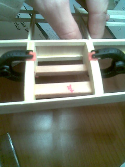

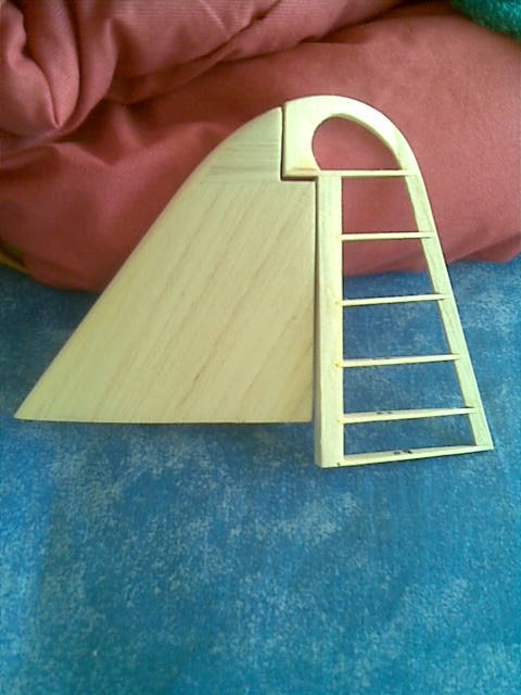

...giornate a dir poco nere! Di conseguenza ho fatto poco e niente, giusto quello che potevo col materiale che avevo a portata di mano. Incollate le traversine per i retrattili (faggio da 5mm) e fatto il verticale. Se nel pomeriggio riesco a procurarmi un paio di listelli e il pioppo, in settimana assemblo l'altra semiala e poi finalmente passo a tagliare le ordinate.
Le traversine sono in faggio da 5mm (made in OBI), entrambi i piani di coda hanno centine da 1.5 mm e rivestimento in balsa da 0.8 mm (farli a tavoletta non era proprio il caso).

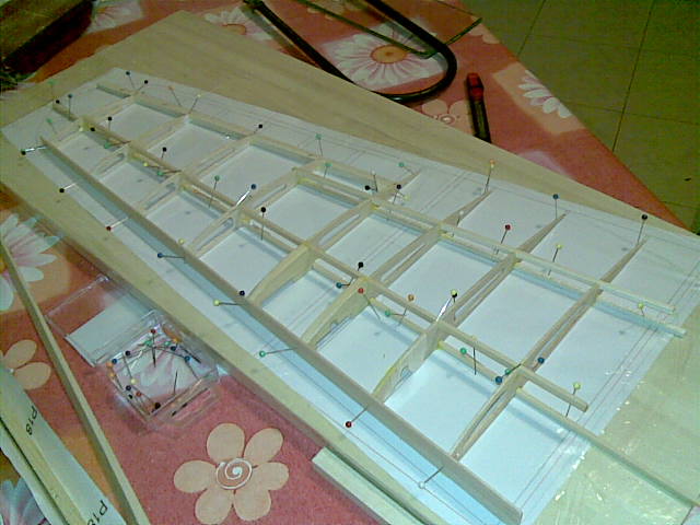

Comunque, giusto per non sentirmelo anche oggi... ieri ho assemblato la semiala Dx... ora manca solo un pò di carteggiamenji e POTREI ricoprire... ma devo ancora decidere come dare il comando agli alettoni...
....mentre ci penso domani stampo il profondità e lo faccio (o almeno comincio a farlo)... così mi tengo buono Luca x un'altra giornatina...
Ciauuuuuuuuuuuu
