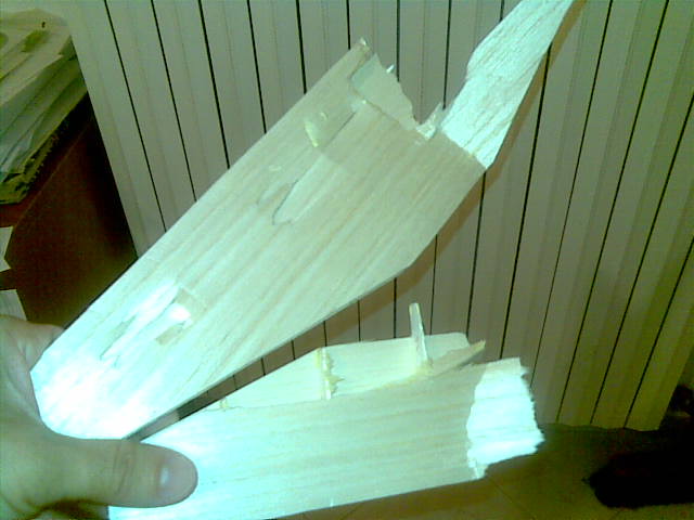

Dopo aver lavorato a caxxo e fatto questo schifo, prontamente eliminato:

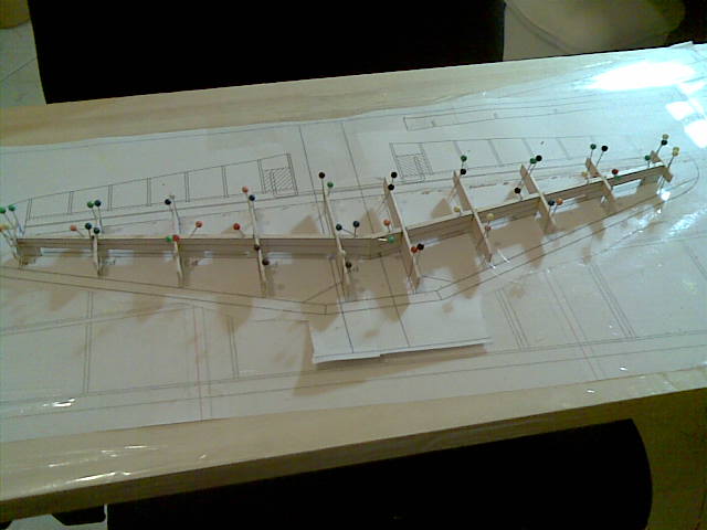

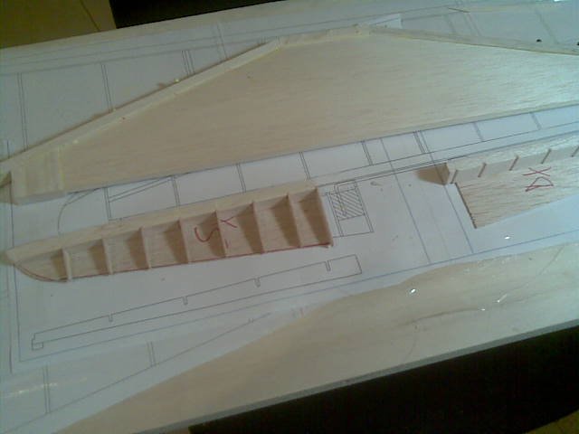

ho rifatto il piano orizzontale con più calma, e adesso il risultato è decente (anzi, lo sarà quando avrò carteggiato il tutto).
Le parti mobili, sia del quota sia degli alettoni, ho deciso di farli "pieni" sotto e "vuoti" sopra. Stando alla poca documentazione che ho il vero aveva le parti mobili nude e solo intelate, quindi farò così per avere lo stesso effetto.
Le centinine sono in balsa duro da 1.5 e poggiano su un tavoletta della stessa balsa. L'insieme, col BE, è estremamente rigido. Completeranno il tutto l'estremità in balsa morbido e un blocchetto di legno duro tra le prime due centine per il tondino d'acciaio e la squadretta.
In effetti non ci sarebbe neanche bisogno di commentare le foto. E' una costruzione estremamente semplice, anzi... oserei dire scontata.
Ciauuuuuuu
