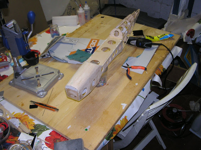

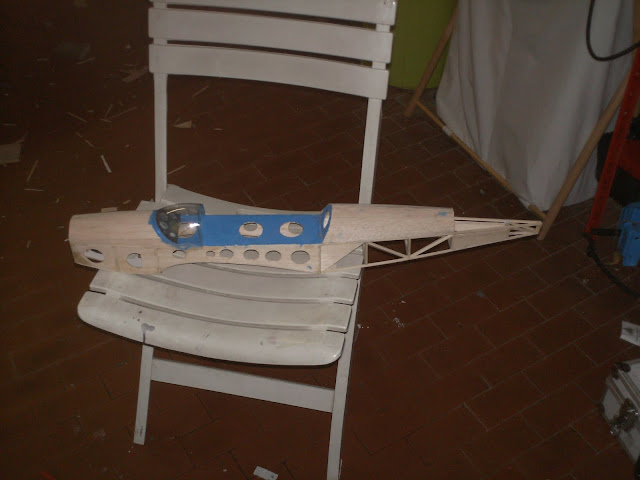

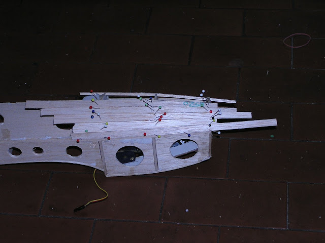

di solito si usa la tecnica del fasciame: da una tavola di balsa si riatgliano listelli (larghi uno o due centimetri e sottili, ma non troppo sottili, 1,5 mm per molte applicazioni è l'ideale) e rastremati, cioè opportunamente sagomati in modo che il naso sia più stretto del ventre; dopo di che si incollano sulle ordinate, sui correntini e tra di loro. Sembra difficile, e in realtà non è esattamente una passeggiata, ma è fattibilissimo.
Certo che per fare un Curtiss bello così ci vuole tanta esperienza, capacità e manualità; ma la stessa tecnica si usa anche su modellini senza pretese, come questo che è un tipco esempio di fasciame:
1. Il fasciame in posizione...
Ed una volta scartavetrato si presenta così:

I pannelli unici vanno bene solo per forme molto, molto semplici, con UNA SOLA piegatura; una piega complessa, con due o più curve che si intersecano, non la puoi fare con un pannello unico, e se la fai viene una schifezza. Per esempio il muso del Fournier (il modello che ho postato) è una curva complessa, anche se quasi non si vede, nel senso che il muso è leggermente bombato e non perfettamente dritto; invece dritto è il dorso della fusoliera, dalla fine della cabina fino alla coda; quindi questa parte è una curva semplice e può tranquillamente essere coperta con un solo foglio, che si fa indubbiamente prima
Per l'incollatura, speravo che la foto fosse eloquente: devi incolare le ordinate sulle quali si appoggiano e i lati che i listelli avranno in comune; il risultato, un pò come una cupola in architettura, sarà una struttura estremanmente leggera e resistente.
Forse quest'altra foto può aiutarti a capire dove appoggia il fasciame: ordinate e correntini

c'e anche da dire che la fasciatura "andrebbe" sfalsata, in modo da non creare delle sezioni circolari dove finiscono gli incollaggi, perche si va a crerare un facile punto di rottura, mentre se la fasciatura avviene alternando un listello lungo ad uno corto (come il parquet per esempio) tutta la struttura ne guadagna in solidità.
