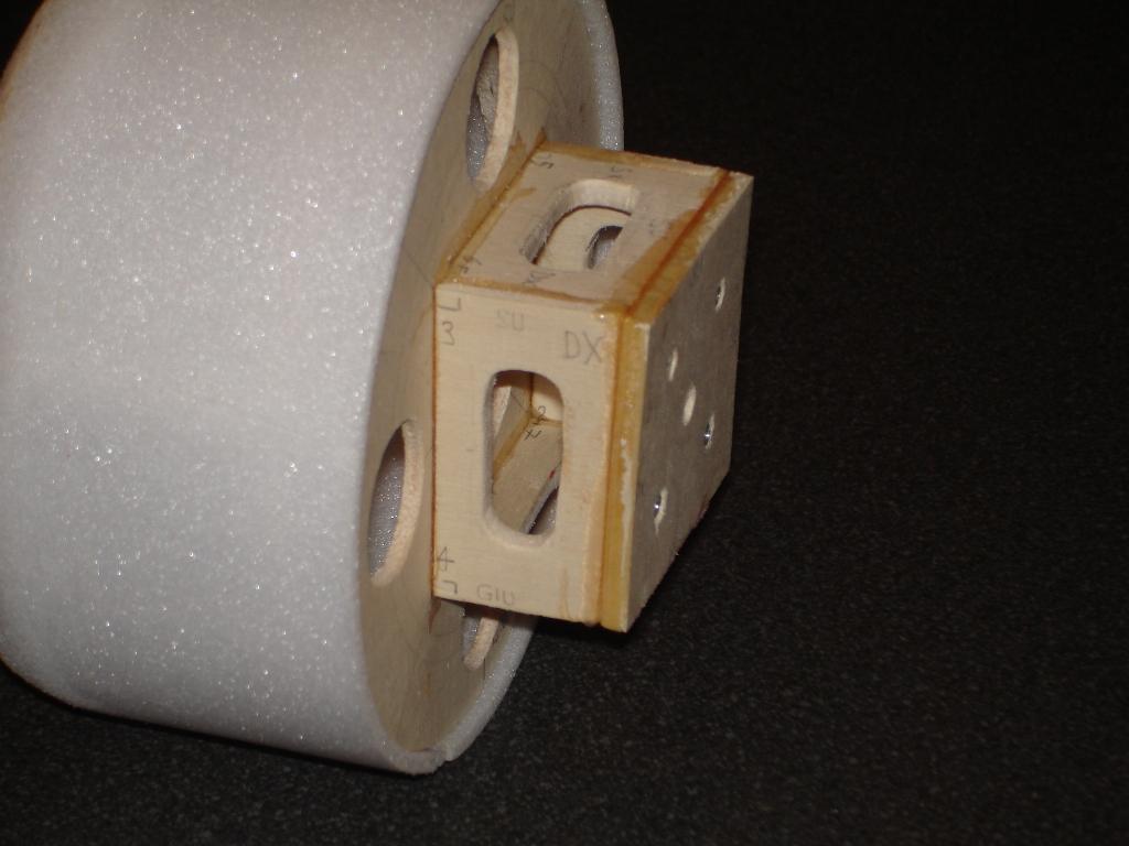

Qualche aggiornamento:
Foto 1: particolare dell'aggancio ala alla fusoliera
Foto 2-3: supporto motore, disassato in basso e a destra come mi avete consigliato (nella prima foto è montato a rovescio sul muso perché si veda bene)

il trapano se va bene fa 2000 giri minuto, 700 se è a batteria.. decisamente pochi per fare un test dinamico.
Molto più affidabile e consigliato un bilanciamento statico.
Una domanda, ma il castello motore è incollato solo superficialmente alla sua ordinata senza incastri?
C'è il rischio che al primo accenno di giogo, magari per le vibrazioni o per qualche colpetto ricevuto in atterraggio maldestro, si scolli tutto di netto.
