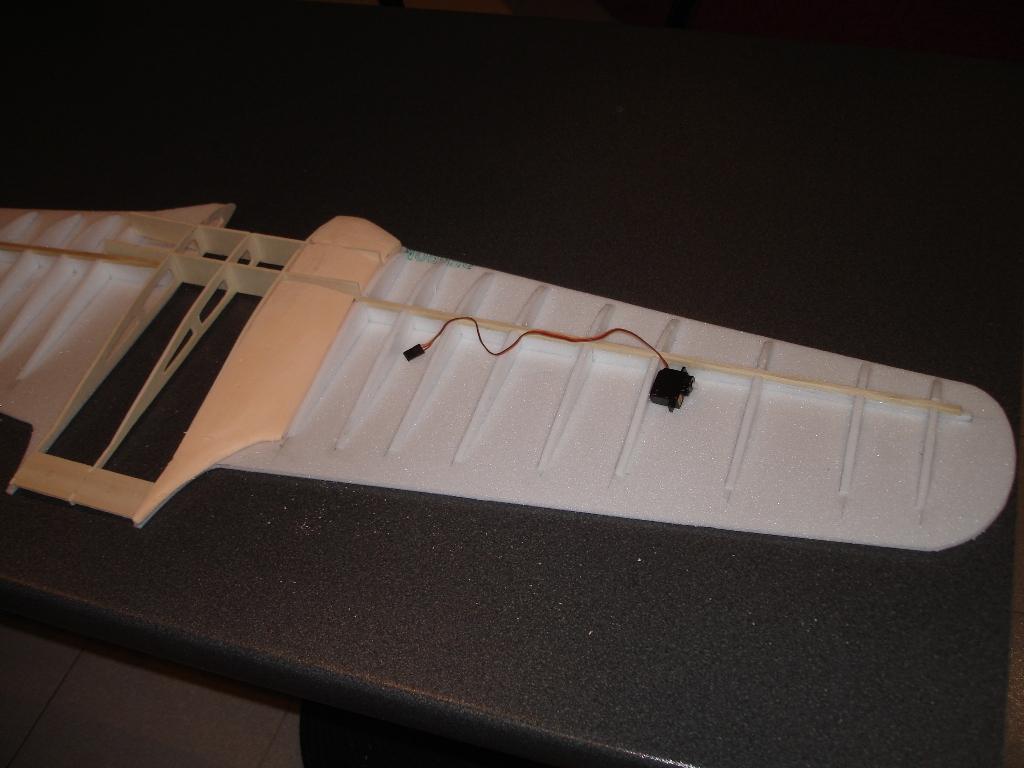

Primi passi sulle semiali, il profilo è un E205. Niente carrello (vorrei provare a pilotarlo ed essendo il mio primo ala bassa preferisco non aggiungere problemi a problemi). La "centinona" in polistirolo è solo appoggiata e da carteggiare. Verrà opportunamente angolata e unita con epossidica alla parte centrale in modo da dare il giusto diedro. Prossimi passi: posizionamento servi e chiusura delle semiali. |
