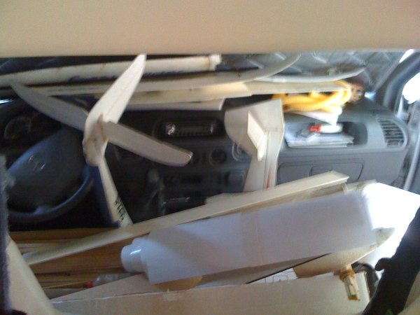

siamo a un certo punto....
durante le ferie ho aperto una dependance del garhangar, ho installato un laboratorio da campo, ed ho impronatato fusoliera ali e impennaggi.
un po alla membro di segugio, ma insomma, che si pretende! ero in ferie no?
se qualcuno mi indica un programmino per scalare le foto facilmente, magari qualcuna la metto!
"W la gnocca "
"io mi prendo la responsabilita' di capire cio' che dici, non di quello che avresti voluto intendere"
nicthepic non è collegato   Rispondi citando
Vecchio 29 agosto 09, 11:28   #30 (permalink)  Top
L'avatar di nicthepic
Data registr.: 26-11-2002
Residenza: Padova
Messaggi: 5.964
ho usato gimp e scalato le foto. si vedono la dependance del garangar, il tavolo da lavoro, lo stato di avanzamento lavori, e la sezione aprovvigionamenti.
[ ac 2010 ] N° 30 builing-log FOKKER D7-depend1.jpg   [ ac 2010 ] N° 30 builing-log FOKKER D7-depend2.jpg   [ ac 2010 ] N° 30 builing-log FOKKER D7-tavlav.jpg   [ ac 2010 ] N° 30 builing-log FOKKER D7-img_0143.jpg   [ ac 2010 ] N° 30 builing-log FOKKER D7-aprovvigionamenti.jpg
