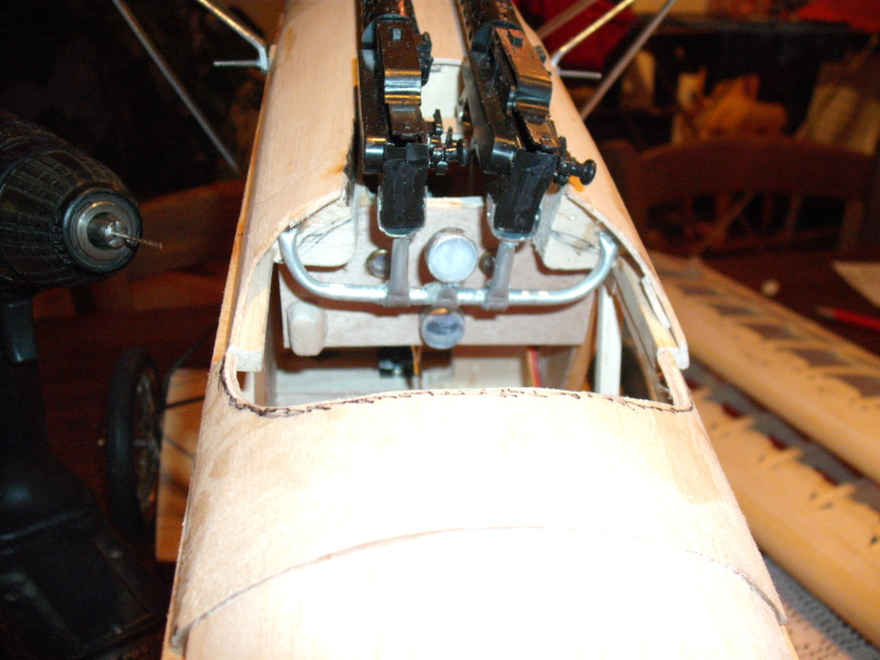

alura,
fatti gli strumenti del cockpit, fissate le spandau,fatte basette servi pianiquota e direzionale, sorge un problema:
devo "passare" i cavi di comando alle parti mobili, ma il sedile pilota è in mezzo ai maroni se voglio fare i cavetti diretti.
l'unica soluzione mi sembra quella di passare i cavetti in dei tubi fissati sotto il sedile, in maniera da deviarli quello che basta, ma, peso a parte, non lo ho mai fatto, che ne dite ?
mancano un po di dettagli, poi passo alla ricopertura.
intanto stasera fisso il serbatoio.
"W la gnocca "

fotina del cockpit in lavorazione, peccato che il ciano abbia opacizzato le finestrelle

Originalmente inviato da nicthepic Visualizza messaggio
alura,
massì... coi tubicini funge, tranquillo.
Ma non puoi anche prima far passare i cavi, e poi incollare il sedilino come e su cosa vuoi.. tanto sta tutto sotto?

Originalmente inviato da doctordoom Visualizza messaggio
no, lo schienale del sedile è proprio sulla retta che congiunge il servo al piano di profondita, percio i 4 cavetti di comando si vedranno all'interno del cockpit, e saranno posizionati subito sotto al sedile.
nota che nel originale i comandi erano tutti in treccia di acciaio, rinviati con pulegge, ma non ho proprio voglia di "puleggiare", credo che la cosa importante sia che siano tesi quando sono al centro, e che abbiano la stessa escursione.
sei tubetti, uno ogni filo,e vai su di peso!!!
"W la gnocca "
sembri una di quelle ragazze che dopo il cornettone con la nutella si fanno scrupoli per mezza bustina di zucchero nel caffè e prendono il dolcificante!
6 tubetti... lunghi pochi cm al massimo... quanto peso in più credi che gli dai?
seeee....
6 tubi, diametro 2.5 mm, lunghi come meta' fusoliera ( 40 cm?), fissati in almeno due punti. se devi mettere guide, meglio metterle lunghe no?
saranno 20 grammi minimo!
No... cioè... scusa... non ho capito...
Ma come le hai fatte quelle mitragliatrici
seeee....
...premesso che 20 grammi NECESSARI son sempre meglio di 2 grammi SUPERFLUI ...
...ma perchè non metterli solo all'inizio e alla fine?

Originalmente inviato da tochiro Visualizza messaggio
...con Mastercard!
