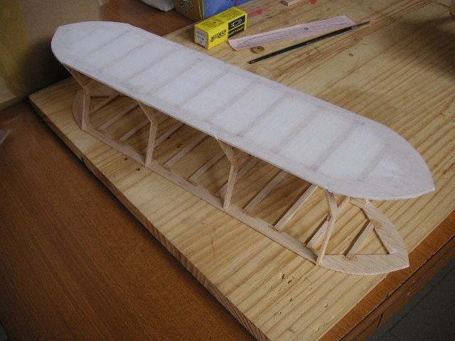

Ecco la foto della copertura con cotone.
Che peccato, secondo me era molto simile all'originale. Ma ahimè non avevo fatto i conti con l'umidità (grazie Slow). Ho provato anche a stendere una mano di tendicarta ma invece di stirarsi si è aggrinzita tutta!

Originalmente inviato da MrLupin Visualizza messaggio
attendi e ricontrolla tra qualche ora...
Dagli tempo, magari si tende!
personalmente il cotone non l'ho mai usato, ma in teoria non è che mi convinca granché: mi sembra troppo elastico, non vorrei che storcesse l'ala. :-(
