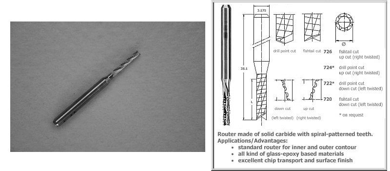

A pensarci bene forse è meglio anche mettere la foro della fresa in questione in modo da avere un riferimento visivo + preciso..
Giusto?
Ago
PS nel caso precedente del carbonio la fresa 726SPI da 2 mm (allego foto)
PSS:nel post precedente penso di aver sbagliato a scrivere gli avanzamenti....sono mm al minuto non cm al minuto!

mie esperienze:
-fresa monoelica ossia con una sola lama di taglio: ottima per tutti i tipi di legno ma deve girare ad alta velocita', da non usare assolutamene con carbonio e alluminio se non a 2000000000 giri.
-fresa doppio taglio (classica, per il pcb): lavora bene anche a velocita' basse senza il rischio di surriscaldamento, piu' o meno si puo' tagliare di tutto ma di contro il taglio e' poco preciso, la balsa diventa una parrucca, si trovano spesso nei negozi di elettronica ma di diametro piccolo. tendono a rovinarsi velocemente. adatta al taglio del depron.
- fresa diamantata: assolutamente non adatta al depron perche' si impasta, benino per il polistirolo, ottima per il legno a patto che becchi la velocita' del trapano e quella di taglio ottimale, altrimenti diventa nera come il carbone.
Non so cosa sia la fresa tronconica, a raggio concavo, profilata, cilindrica a denti riportati, comunque parte delle frese adatte al nostro hobby, composizione ed uso sono riportate a questo link:http://www.thetotalsite.it/articoli/...cle.aspx?id=36
