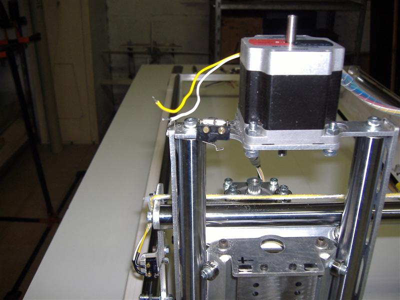

Ho disfato i miei cablaggi per aggiungere i fili del fermocorsa asse Z.
Ho aggiunto solo quello in alto....come da consiglio di denis.

Stasera ho sistemato i finecorsa.
Allora ragazzi, per chi non lo sapesse i fine corsa degli assi vengono montati in serie.
Essi sono "chiusi". Il circuito è sempre chiuso e passa corrente..... se si preme uno dei due micro di fine corsa, il circuito si interrompe.
Questo vale per lo meno per la mia scheda.
Tra l'altro la scheda di cncitalia prevede anche il Funghetto di emergenza... ma per ora non lo collego.
Ora metto mano al cad e disegno la barra filettata, mi è venuta una idea, e del resto cosi come l'avevo pensata prima avrebbe dato problemi, perche il motore ha il rotore che si sposta sull'asse, e collegando direttamente la vite, avrei potuto avere uno spostamento in altezza.
Quindi....
Alzo il motore di una 40ina di mm e metto una boccola che regge la spinta dal basso verso l'alto.
Dall'alto verso il basso c'era gia... quindi sarò a posto.
