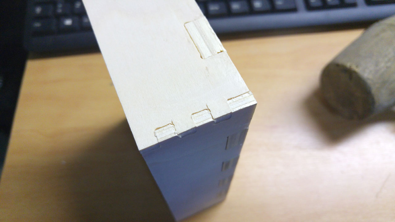

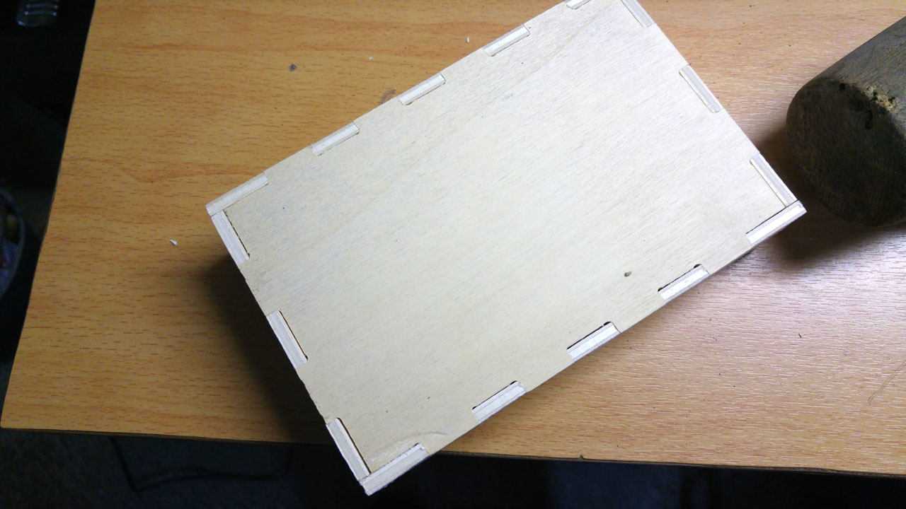

Box porta colletti ER20 fatto in legno
Salve ragazzi,
ieri ho realizzato un piccolo box di legno con gli alloggi per riporre i colletti ER20 dell'elettromandrino. Niente di che ma volevo provare a realizzare quel tipo di incastri che sono venuti molto bene. Unendo l'utile al dilettevole ho messo un pò di ordine. Il box non è stato incollato, gli scassi sono ad incastro ed è molto solido. Dimensione interna 160x100, altezza mi sembra 35.

Box porta colletti ER20 fatto in legno-20160417_122437.jpg   Box porta colletti ER20 fatto in legno-20160417_122445.jpg   Box porta colletti ER20 fatto in legno-20160417_122554.jpg   Box porta colletti ER20 fatto in legno-20160417_122820.jpg   Box porta colletti ER20 fatto in legno-20160417_122828.jpg
